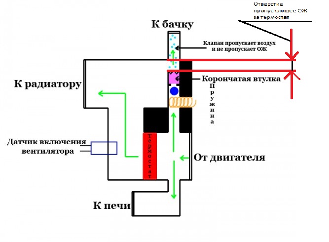

SinclairLtd писал(а):
Эти отверстия соединены между собой, с патрубком на бачок и с пространством после термостата. Где-то ранее я выкладывал картинку-схему корпуса термостата. Там видно, куда эти отверстия ведут и почему их можно с чистой совестью заглушить.
Вот твоя схема:
Вложение:
18(1).jpg [ 51.81 КБ | Просмотров: 5794 ]
на ней указано предпологаемое мной отверстие прохода ОЖ мимо термостата. я прав? если я заткну те два отверстия, которые ты мне указал и дуну в штуцер на бочок который идет, то он должен продуваться?

Откуда: Великий Новгород
mursielago писал(а):
Вот твоя схема:
Вложение:
Ну, это схема. Там не совсем отверстие. Точнее, совсем не отверстие, а просто вертикальный (на схеме) канал выходит в полость, располагающуюся за термостатом. Естественно, если отверстия не будут заглушены, то ОЖ из пространства ПЕРЕД термостатом (на схеме - правее термостата) через эти два отверстия (в одно на схеме вставлена пружинка, второе - по зелёной стрелке вверх) попадёт в пространство ЗА термостатом. А оттуда - в радиатор, где тут же будет охлаждаться.
Если отверстия заглушены, то в пространство ЗА термостатом жидкость может попасть только после открытия термостата (после достижения примерно 88 градусов). Если отверстия заглушить и дунуть в штуцер на бачок, то воздух попадёт в пространство ЗА термостатом, которое соединено с радиатором, а после радиатора - двигатель. Но, конечно, дуть в тот штуцер (вне зависимости - заглушены отверстия или нет) не получится, т.к. двигатель герметичен.
P.S. ну а кто не хочет думать головой, а отговоркой для него служит, что немцы всё уже придумали, то я ж не против - хотите - ставьте шарик (о проблемах конструкции с шариком я писал в этой теме), хотите - покупайте корпус от Черри (и мучайтесь с установкой датчика включения вентилятора охлаждения). Лично я для себя в один осенний день 2 года назад всё решил и сделал так, как сказал выше, и вот уже 2 года проблема прогрева мне ни разу не парила мозг.

Сообщения: 584
спасибо огромное за терпение и подробное разъясние! в воскресенье займусь но все же сначало попробую дунуть в штуцер :-)
И всё же меня интересует - если вы предполагаете, что воздух из ваших лёгких перейдёт туда, в штуцер, то где же он должен по вашему предположению выходить, если продолжать дуть и дуть в штуцер?)) Ведь если где-то что-то прибыло (воздух попал внутрь корпуса термостата через штуцер), то где-то должно и убыть. Ну, это я собственно к тому, чтобы вы не сильно огорчались, когда дунуть туда не получится )
И, кстати, не совсем понимаю смысл этой процедуры - дунуть в штуцер. Что вы этим хотите проверить?

Сообщения: 584
Я испробую данную процедуру когда заглушу на время те два отверстия, а шланг, который идет на радитор с корпуса термостата(толстый), сниму естественно, чтобы когда буду дуть в штуцер небыло никаких препятствий пройти воздуху. Просто хочу удостовериться, что в корпусе есть этот канал или полость которые беспрепятственно помогут воздуху выйти из корпуса термостата именно через патрубок на радиатор.
Теперь ясно! Так когда корпус будет снят, то заглянув в отверстие для шланга на радиатор (большого, толстого), можно легко увидеть то самое место, где выходит канал, в котором должен был располагаться клапан, и над ним в корпус входит штуцер. Ну и после глушения отверстий туда можно заглянуть, чтобы удостовериться, что герметик не вылез и не заткнул проход в штуцер.
