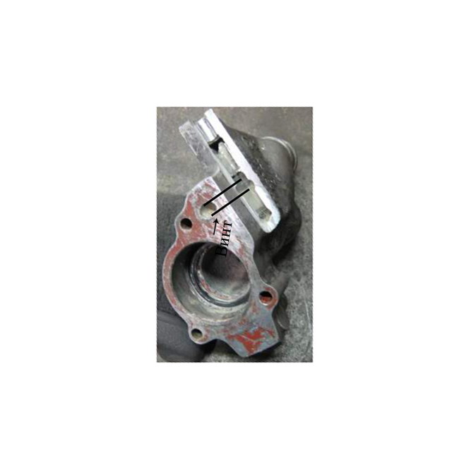

Зачем запрессовывать трубку в отверстие, если из этого положения можно выйти путём засверливания отверстия, наискосок к отверстию, в которое вставляем трубку. Далее нарезаем в нём резьбу и фиксируем винтом без шляпки, с пазом под отвёртку.
При этом всё остаётся герметичным и можно не бояться, что трубка будет болтаться.

Термостат конструкции №1. Все время работал на оба круга. Снял посмотрел - шарика нету, куда делся не знаю и был ли он при мне вообще. Внутри заметил втулку, и похоже из мягкого металла. Через верхний штуцер сверлом померял - 5мм уже не пролазит, зато пролазит в штуцер. Взял каленый винт 5х45, отпилил головку с него, пропилил канавку под отвертку и попытался внаглую вкрутить его во втулку. Вобщем винт не закрутился, нозато плотно влез и заткнул канал. Теперь из малого круга все заперто, а из большого остался проход в пароотводящий патрубок. Кстати если шарика нету, все можно сделать не снимая термостат.

dsaНа твердость уж не проверял:), а по виду показалось, что из мягкого. Вообще думал спрва прийти метчиком, но такого по длине ненашел. Результат - при прогреве все идет тлько в малый круг, патрубок на радиатор вообще холодный при прогреве. Вобщем все просто замечательно, этоого и добивался.
Только думаю не вылезет ли мне боком такое вмешательство? Зачам вообще эти каналы и в таком количестве?
