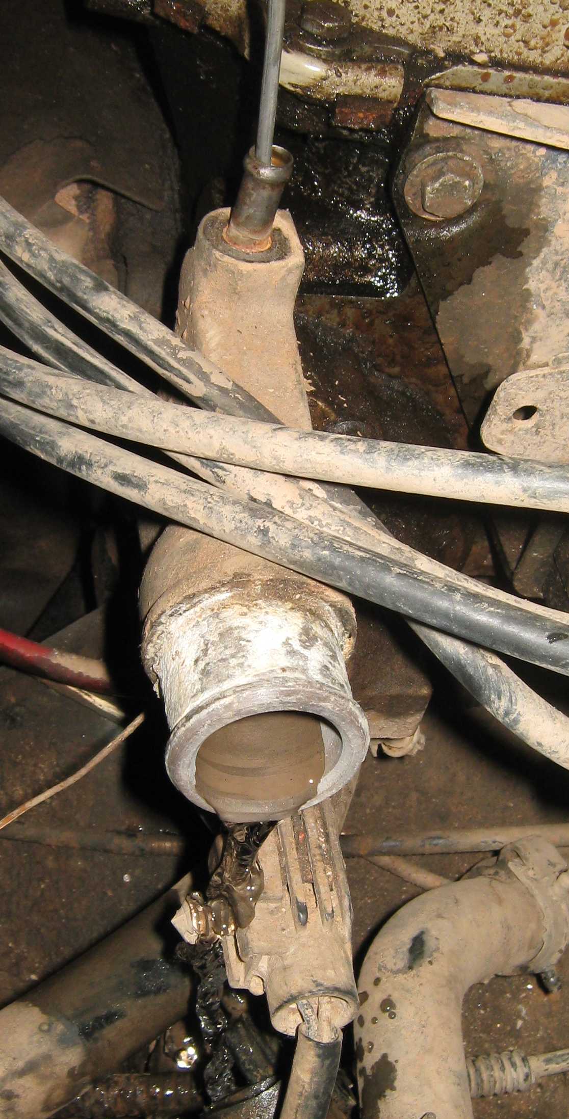

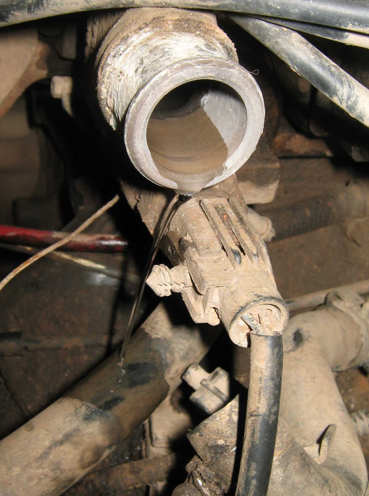

Вот пару фоток полезных сделал пока блок промывал.
На первой фотке: промываем двигатель водопроводным способом.
К помпе подается вода из системы водоснабжения, выход - это шланг из корпуса термостата на печку.
Вот такой поток слабенький протекает в штуцер радиатора.
На второй фотке тот же процесс, только я проволочкой тыркаю в клапан через пароотводящий патрубок (не нажал, а именно тыркаю - если нажать затыкает видимо мой саморезик канал - прекращает течь вода в штуцер радиатора). Видно, что течет сильнее.
Интересно, что если пережать отводящий шланг - в штуцер радиатора также перестает течь вода - видимо давление накрепко запирает клапан.

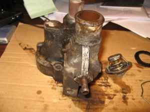

untitled.jpg [ 9.29 КБ | Просмотров: 4899 ]
