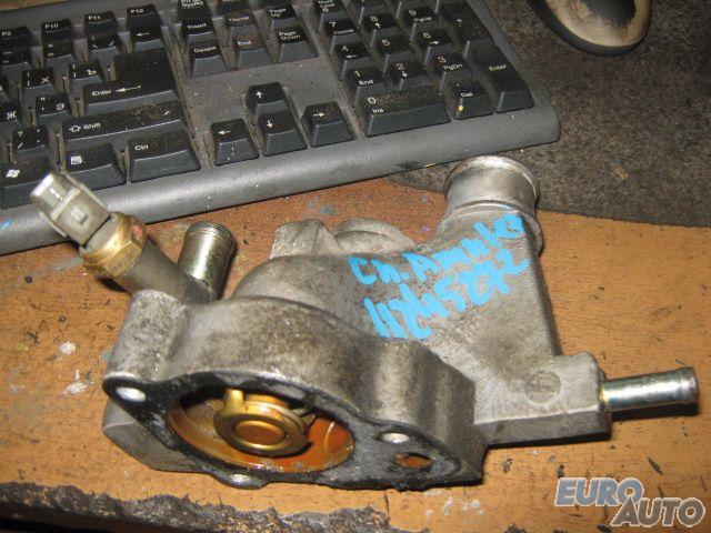

Вот фотка где видно на китайском корпусе отверстие из полости перед термостатом в канал.
chery_thermostat_housing.jpg [ 59.58 КБ | Просмотров: 3184 ]

dsa, ну и клавиатурка у тебя чистая! )
