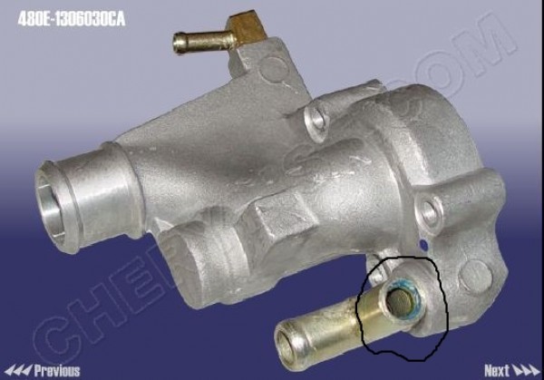

слышал что от Amulet подходит корпус термостата,кто-нибудь сталкивался?Читал темы про переделки родного,но если китайский подходит проще будет.

Тут целая тема есть. Такой да не совсем такой. Попробуй поставь, расскажешь что получится.

судя по фоткам проблема там в датчике вентилятора.
я так понял что вкручивается от-как на фото.
или там еще какие-то несостыковки?
480E-1306030CA.jpg [ 73.79 КБ | Просмотров: 7546 ]

Именно. Но она решаема. Там вроде dsa говорил что можно сделать. А так, он 300 р стоит на Евроавто, это не дорого, попробовать можно.

И тишина :lol: вкручивается туда маленький 3-выводной датчик, крайние выводы которого звонятся при комнатной примерно в 1200 ом. Ща пойду его пытать термофеном :lol: потому что идентифицировать не смогла.
Да, при нагреве сопротивление падает...

дык давно проверял что то до 20 Ом, если склероз не изменяет

Я вот думаю, а второй вывод - это не на вентилятор? надо погреть термофеном :smile139: надысь лень было.

я его варил чета вроде ничего не менялось. хотя мей би

Дык если 105 - вари не вари... токо когда выкипит... :smile139:
