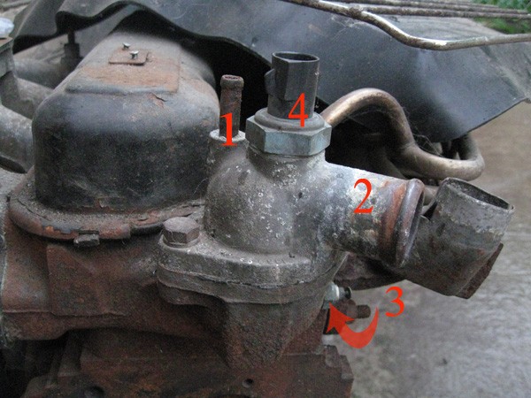

Ну вот смотри - масло тут ни при чем , обороты двиг тоже, на СТО такое иногда делают... Скорее всего термостат у меня на УАЗе один раз было - тоже ни с того ни с чего - смотрю кипит- снимаю - термостат закрыт - закипятил в кастрюле до 100 гр, так и не открылся, вот и у тебя - перегрев и паровые пробки , отсюда и все странности "L" "OR" плюс датчик (3) на приборку стоит до термостата а датчик вкл вентилятора (4) после
Coвет: сними термостат вообще и прокатись, предварительно долей охл жидкости и удали воздушные пробки, и посмотри когда у тебя что будет срабатывать

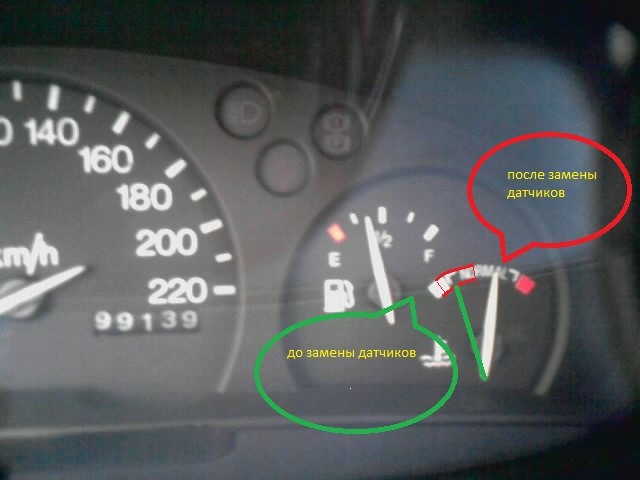

пасибо за помощь, на следующий день после этого завел мотор, тосол конечно же начал кипеть, а на показателе температуры хрень творилась, не показывает перегрев(зеленая стрелка колебалась в выделеной красным зоне). Вентилятор ни разу не включился, помогли, снял провода с датчика вкл вентилятора, проводами перемкнул и ура он ожил. ЗАменил его сразу - все вроде в порядке, вот только при приезду домой заметил что вентилятор включился и не собирается выключаться, я выпал в осадок. НА следующий день купил датчик температуры охлаждающей жидкости на приборку который, они оказывается разных цветов, в чем фишка пока не понял. Но когда ехал у меня температуру показывал что движок стал холодный почти. Поменял, и вот теперь смотрите что у меня на приборке. Вентилятор срабатывает почти нормально, как только стрелка начинает лезть на "А" тут же включается, секунд на 30. Вообще это нормальный показатели или не все в порядке? Я тут подумал может у меня чего с электрикой, потому что вентилятор сегодня опять не выключился как на работу ехал, зато потом все нормально опять( вкл-выкл все по циклу).

Такая же фигня после замены датчика зелёного, но вентелятор тоже ломался земля пропала...проверь сопротивление земли между землёй вентилятора и кузовом, а работает не работает это от тряски,контачит не контачит, чини пока голову неповело.
показание нормальные. непарься.
