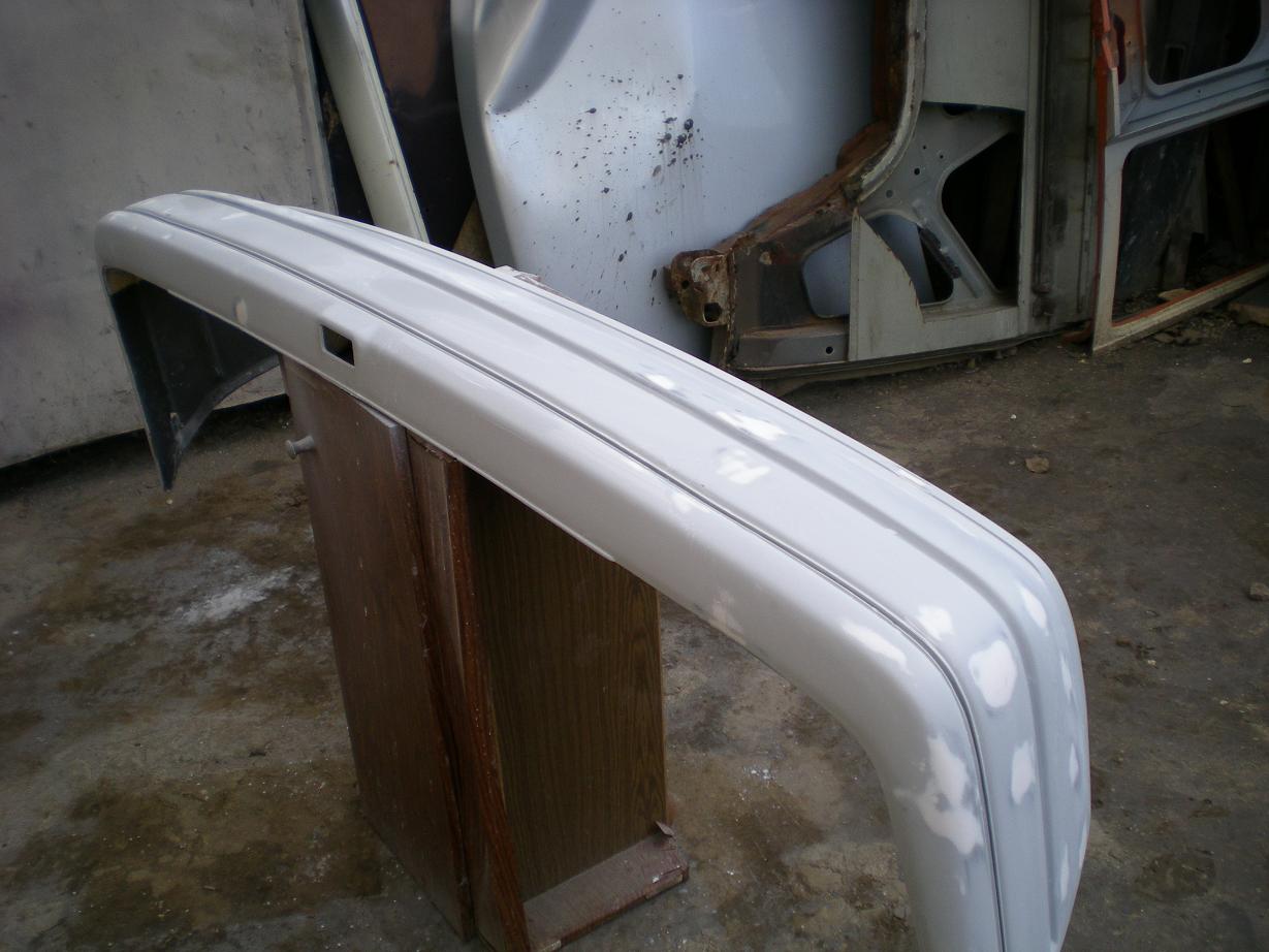

Привет!Был сегодня в гараже.Вот бампер,уже грунтованый.
DSCN1312.JPG [127.4 КБ]

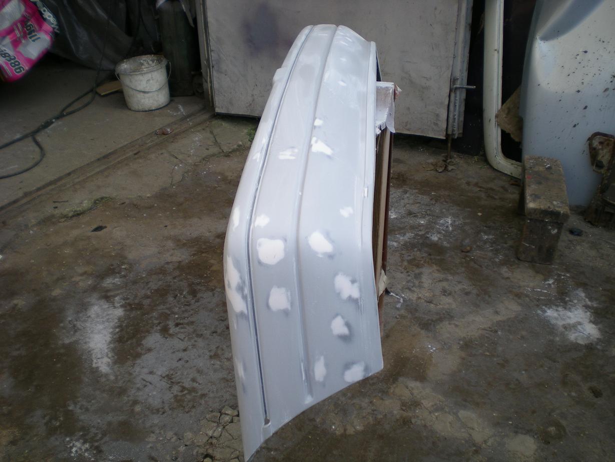

Еще
DSCN1311.JPG [120.77 КБ]

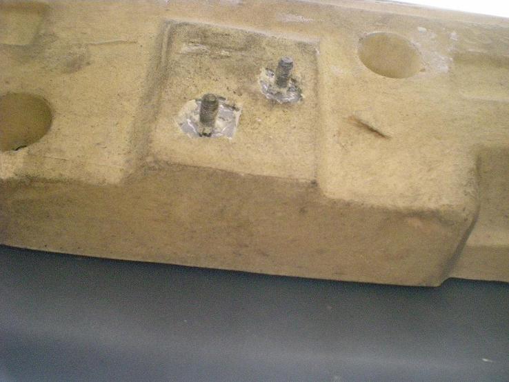

А это изнутри.Сфоткал как смог.
DSCN1314.JPG [120.17 КБ]

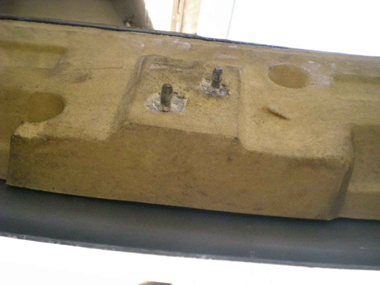

Вот тоже изнутри
DSCN1313.JPG [ 64.27 КБ | Просмотров: 3527 ]

В общем после установки бампера и после того как закрыл дверь багажника,я с ужасом понял,что это говнобампер(да простят меня модераторы)Все подходит по креплениям.НО не сходится радиус крышки с бампером,т.е.подсветка номерного знака теперь находится под ккрышкой багажника!!!Я в трансе,шоке и еще х.з. знает в чем.В пятницу приедет фотик выложу фотографии.Поржете.А я просто убит!!! :cry:

а я расскажу почему так, а потому, что приобретённый бампер у тебя для Mk5, а ездишь ты на Mk5b, бампер у которого, как у Mk6, и люк багажника толще, чем у Mk5. вот. а бампер должен быть такой, как у меня в аватаре - пузатый и с дырками для воздуха. так что не говнобампер, а просто несовместимый бампер =)
