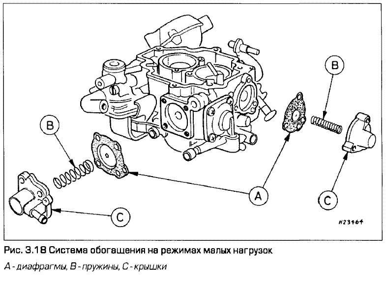

у меня примерно такая проблема была. мучился я с ней, мучился, пока не изучил как работает карб. то что у этого карба помимо ускорительного насоса ещё есть мембрана, которая поддерживает двигатель при резком открытии дрос. засл., весь этот механизм состоит из мембраны и пружины, которая на неё давит. работает этот механизм так: при нормальной работе в коллекторе образуется разрежение, это разрежение подаётся, через шланг, к мембране, тем самым оттягивая её и сжымая пружину. пока разрежение есть, пружина находится в сжатом состоянии, но если ты резко давиш на газ(открываеш дрос. засл.), то разрежение пропадает, пружина разжимается, давит на мембрану и мембрана выдавливает дополнительный бензин ( через ускор. насос!). так вот, если разрежения не подаётся, то эта мембрана естественно работать не будет, что у меня и было. шланг от мембраны у меня шёл к низу коллектора. там три подхода, один заглушен, другой к мембране и ещё один тоже к карбу, помоиму Dimon я какраз токи с тобой об этом уже болтал :D. изучив строение коллектора, подумал что какое на фиг может быть разрежение снизу коллектора, там же только тосол течёт! решил проверить, завёл машину и снял те шланги от коллектора, и правда не сосёт вообще! вот думаю где собака порылась. поменял шланги "штуковины" и мембраны местами. завёл машинку. ну думаю щас попробую как она будет трогатся. резко на газ и отжал сципление, а она кааа-аааак заревёт, кааа-ааак завопит, да каа-ааак начала буксовать :shock: у меня глаза на лоб, точно как у этого смайлика :shock: . но думаю нет радоваться пока не буду, вдруг это она так, разок и всё. ещё думаю попробую, она опять :D и ещё ... и ещё .... и ещё... :D вообщем очень обрадовался :D :D :D , но единственное теперь , резину жалко :lol: :lol: :lol:

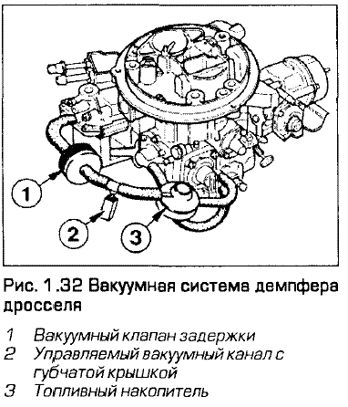

Не припомню, где мы с тобой обсуждали эти трубки поэтому к тебе следующие вопросы:
1. у тебя случает карб не от 2.0 литровогго двигла. Все таки смущают меня твои воздушные жиклеры. Они просто неимоверные для двигна 1.4. Я не нашел вообще в книге карба с такими жиклерами.
2. про какие шланги ты говоришь, про те что на 2 рисунке?? вообще че это за шланги и на всех ли weber их ставили?
3. куда конкретно на карбе эти шланги входят? В хреновинку которая на рис 1 слева???

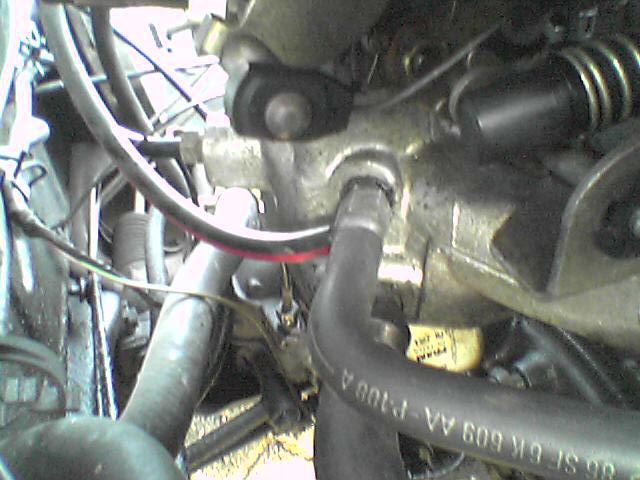

2 ну в принцине про тот шланг на рис. 2 который без букв, но на рисунке этот шланг идёт от мембраны опять к карбу, а я его прикрепил с боку коллектора, там где подходит толстый вакуумный шланг от возд. фильтра. а шланг который был на этом месте( от модуля какогото) я втыкнул в низ коллектора.
3 да, эта хриновина ( A,B,C) и есть мембрана про которую я говорю. но я смотрю что у тебя карб чють другой. на 2 рис. два подхода к шлангам, а у меня на этом месте только один, для демпфера. проверь поступает ли разрежение на мембрану. для этого заводиш машину, снимаеш шланг с мембраны и приставляеш палец к нему, должно сосать
Комментарий к файлу: шланг от мембраны прикрепил сюда, на место красного шланга

Как пишут в книге - на рис Carb слева, устройство защиты от перегрузок (анти стоп) для двигателей 2.0 л. Хотя у меня присутствует на двиге 1.4. - предназначено для предотвращения остановки двигателя при переобеднении смеси. Впринципе свое рода вспомогательный ускорительный насос! Только сегодня убедился что у меня тоже идет шланг в низ колектора к "штуковине". К ней же идет шланг от ЭБУ (я думаю это вакуумное опережение зажигания). Третий штуцер от "штуковины" заглушен (У штатного тройничка всего два отвода). Интересно Если это ляп карбюраторщиков (а мне машинка досталась именно в таком виде) то почему у нас с fordik'ом схожее подключение?
