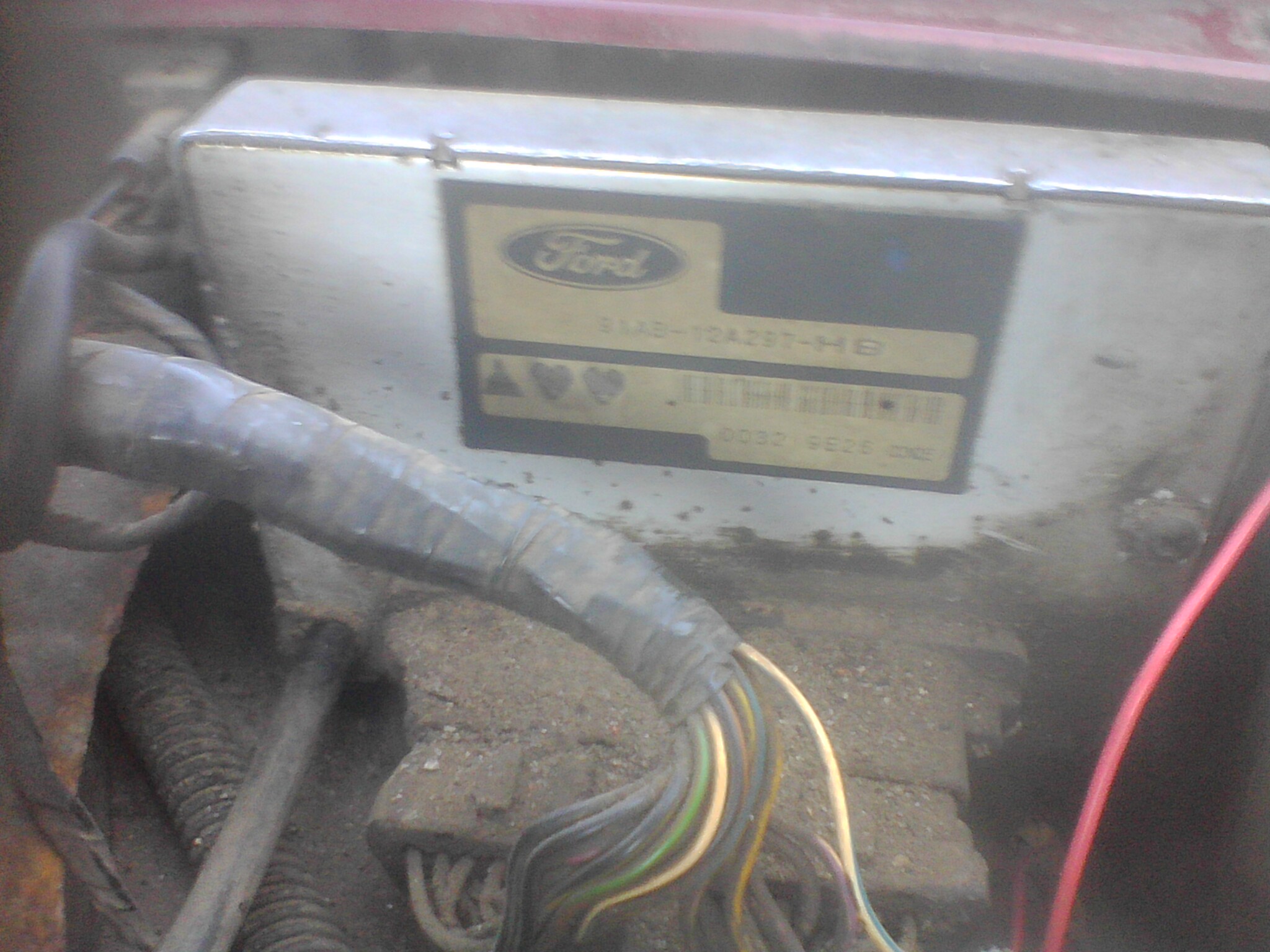

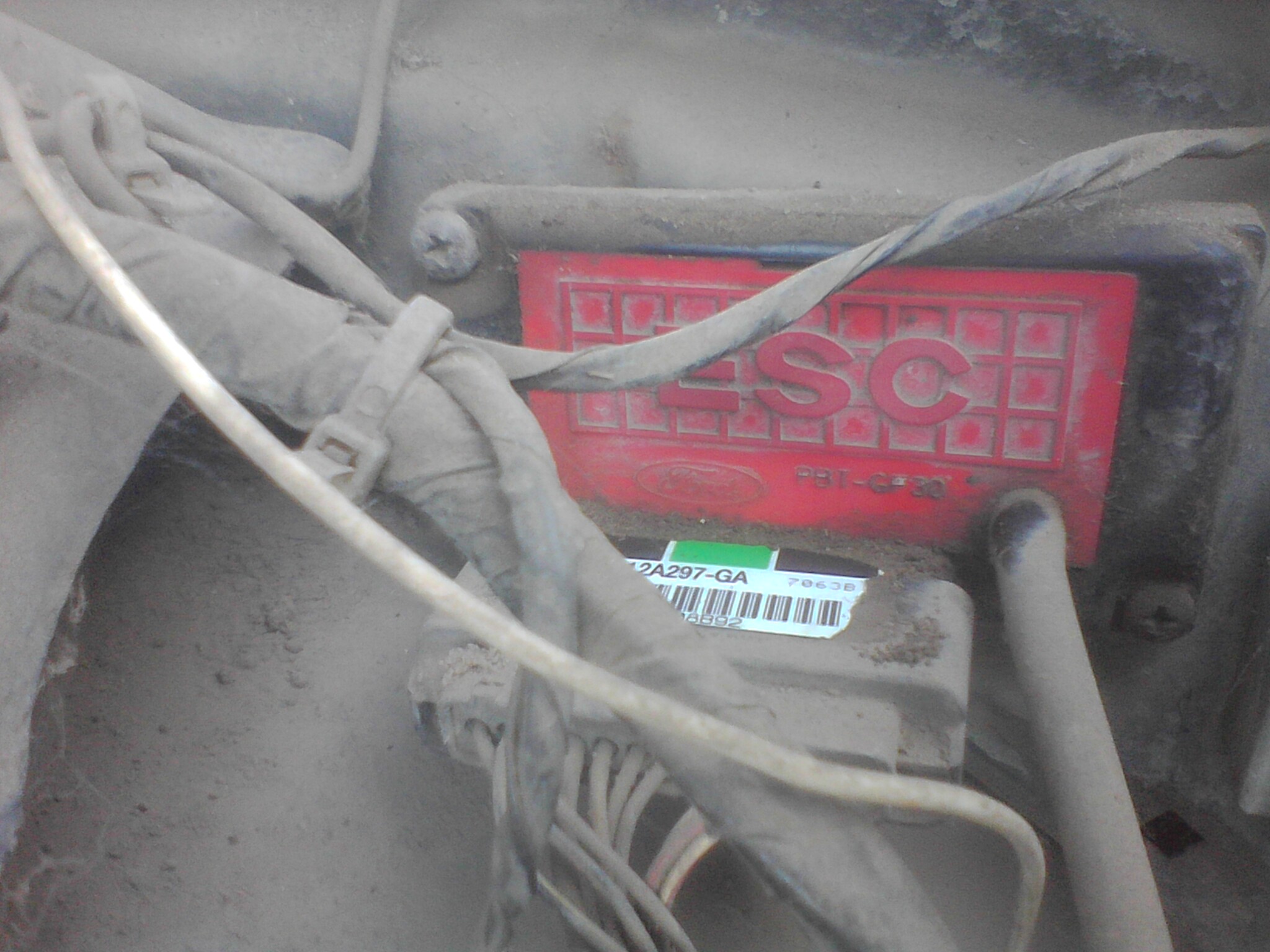

Комментарий к файлу: Блок с "донора".
IMG_20160523_191537.jpg [ 491.56 КБ | Просмотров: 4395 ]
Комментарий к файлу: Блок с обсуждаемого
IMG_20160523_190924.jpg [ 510.22 КБ | Просмотров: 4395 ]
