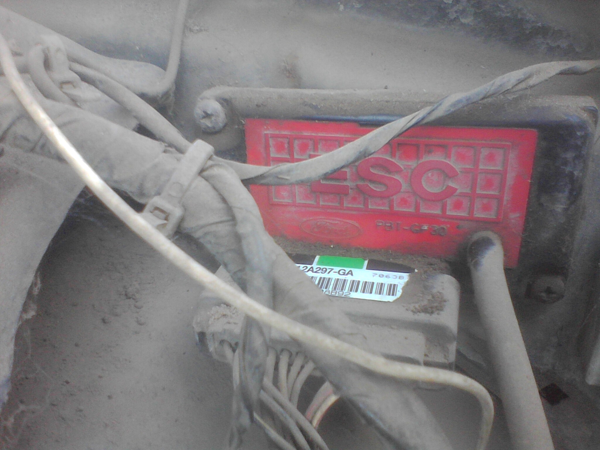

Комментарий к файлу: Блок с "донора".
IMG_20160523_191537.jpg [ 491.56 КБ | Просмотров: 4402 ]

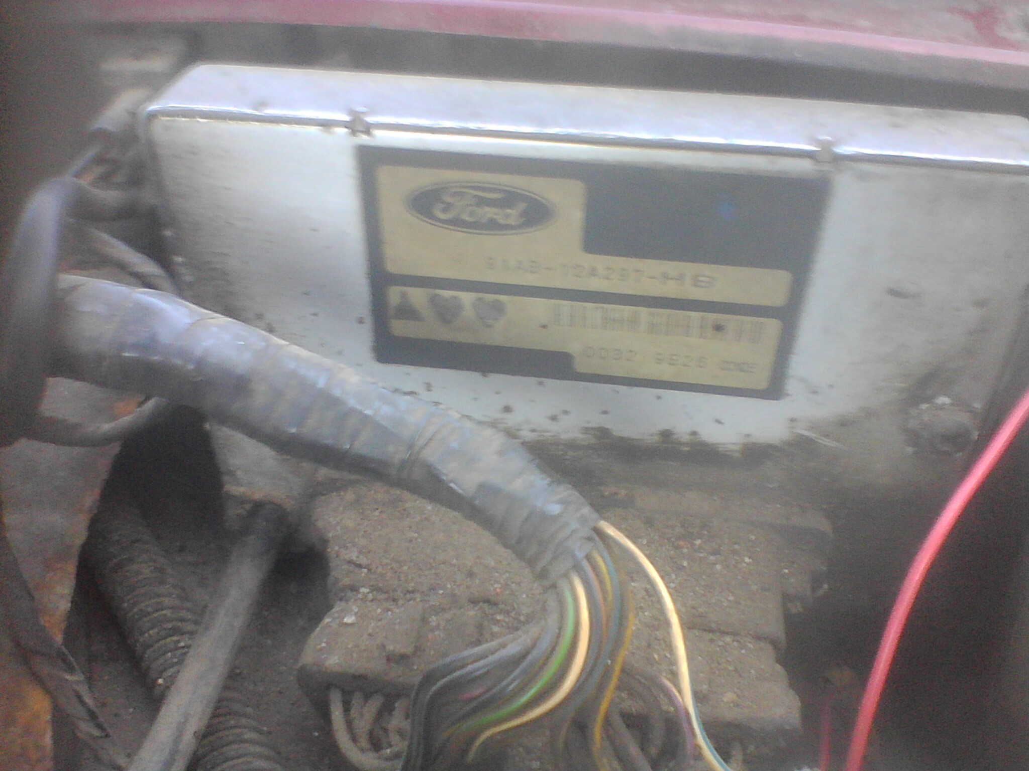

Комментарий к файлу: Блок с обсуждаемого
IMG_20160523_190924.jpg [ 510.22 КБ | Просмотров: 4402 ]

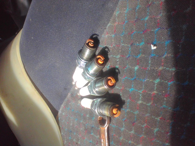

Комментарий к файлу: Свечи вроде норм.
IMG_20160522_13573700.jpg [ 127.7 КБ | Просмотров: 4402 ]
