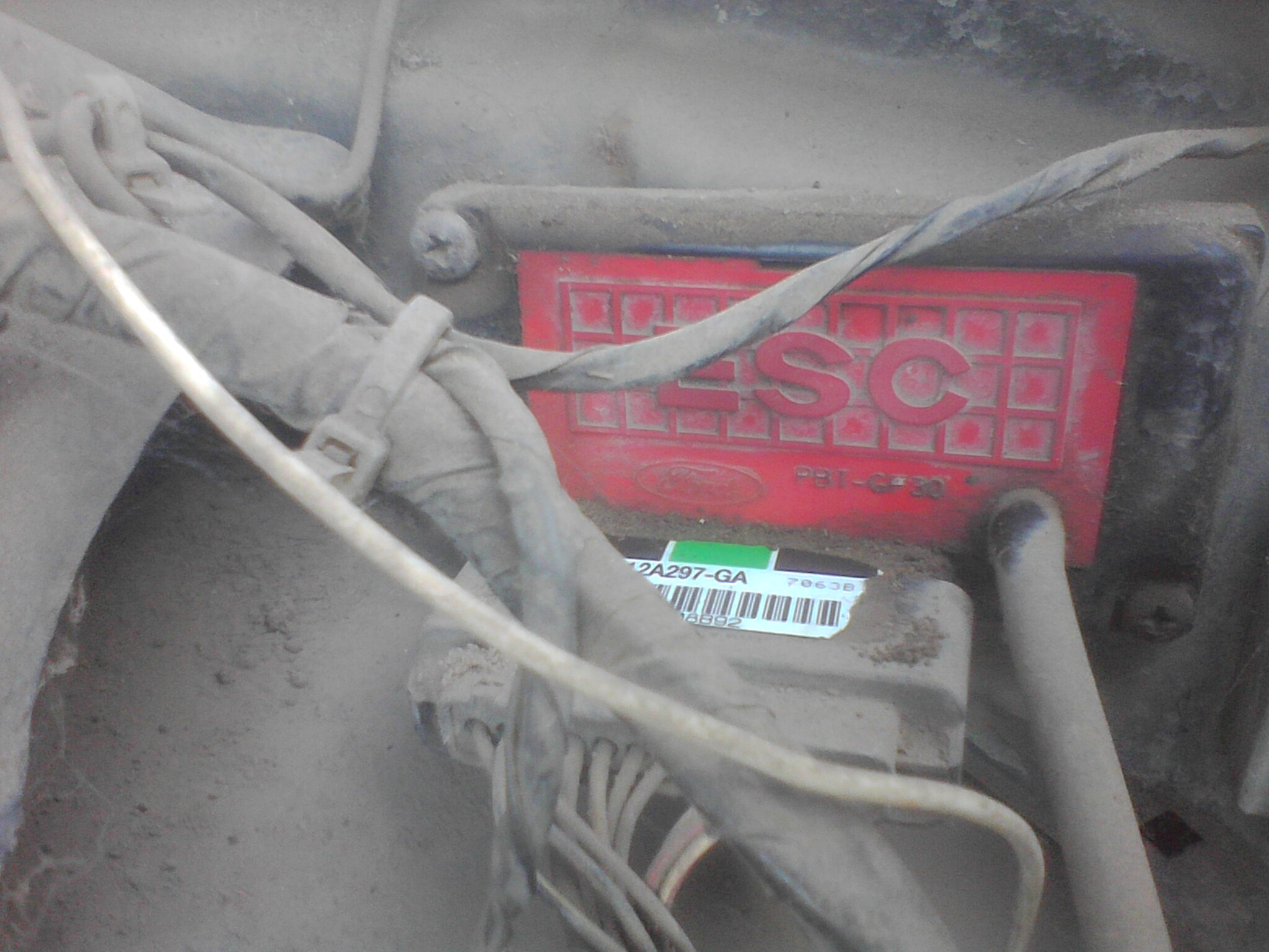

Комментарий к файлу: Кое что нашел.Я так понимаю это именно тот шланг который наружу выходит как штуцер?
h_1407696629_5168384_c539bac61d5.jpg [ 175.57 КБ | Просмотров: 4384 ]

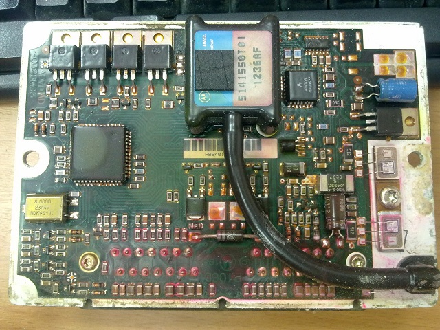

Комментарий к файлу: Блок с "донора".
IMG_20160523_191537.jpg [ 491.56 КБ | Просмотров: 4389 ]
Комментарий к файлу: Блок с обсуждаемого
IMG_20160523_190924.jpg [ 510.22 КБ | Просмотров: 4389 ]

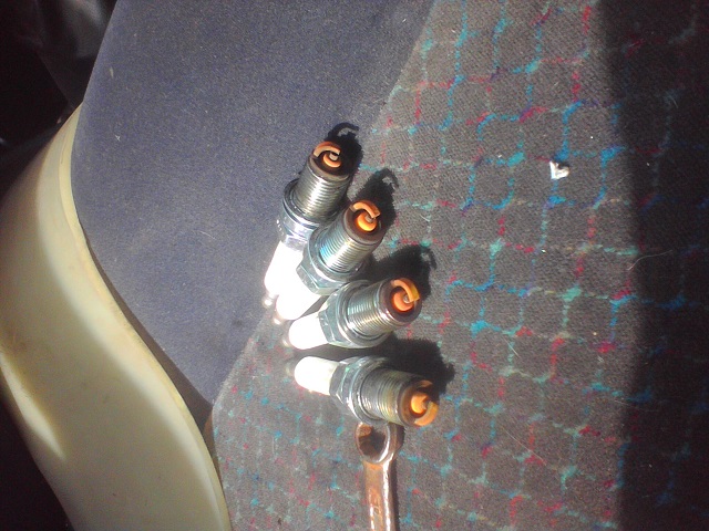

Комментарий к файлу: Свечи вроде норм.
IMG_20160522_13573700.jpg [ 127.7 КБ | Просмотров: 4389 ]
