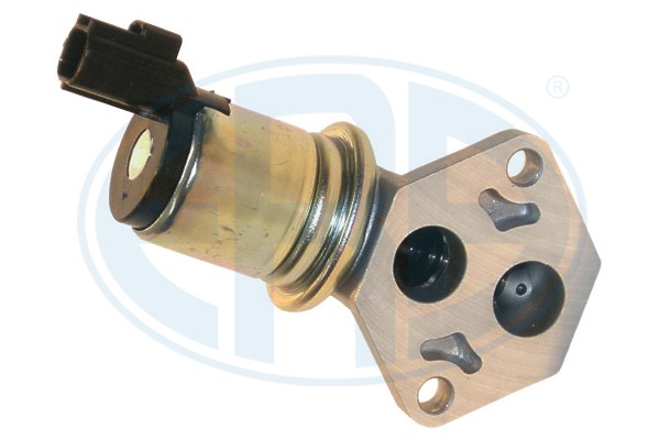

отключил фишку от клапан - Регулятор ХХ .Обороты упали до 1000-1100. Получается что дело в нем ? Проехал на отключеном метров 500 все нормально . Кроме ХХ 1000 .
Как я понял он не ремонтируется .При повторном подключении обороты резко выросли все до тех же 2000.
Снял эту деталь на пшикал в отверстия Средство для чистки карбюратора . Несколько раз повторил процедуру . И все ок . Держит в районе 800-900
3787121.jpeg [ 35.31 КБ | Просмотров: 3952 ]
