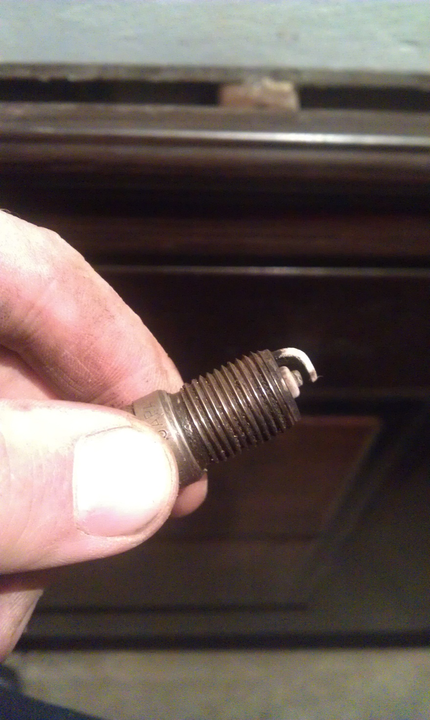

Привет всем. Я новичок что на форуме, что за рулем. Тему подходящую не нашел, если что не так, прошу поправить.
У меня эскортик уже 8 месяцев (1,3 hcs моно 1991). До не давно думал что мой движок нормально тянет, но покатался на других машинах и понял что он таки слабоват. Померил давление на впуске в инжектор, было 0.8, я поставил немного больше 1. Вроде лучше не стало. На 1-й, 2-й, 3-й передачи обороты до 3 тисяч, а машина нормально не едет. Подтянул сцепление, стало получше. Теперь хоть немножко может визгнуть при старте. Вчера решил выкрутить свечи, все 4 белые без налета. Это обедненная смесь? Может из-за того и не тянет? Еще снял крышку ГБЦ, там черный нагар и вообще грязновато. Прошу советов
Комментарий к файлу: свеча 4-го цылиндра
Остальные не фоткал. Они такие же

Судя по фото свечи можно определить бедную смесь. На холодную лучше тянет потому что увеличенная подача топлива во время прогрева. В первую очередь смотреть лямду.
