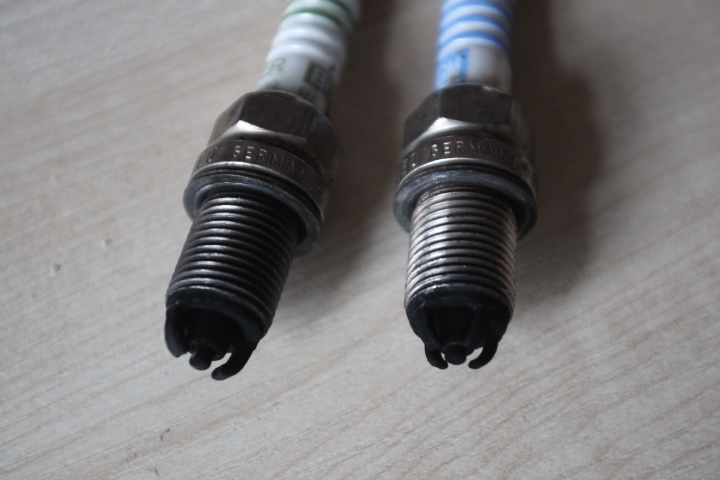

Стали чёрные свечи после поездки не могу завести пока не почищу. Неделю назад смотрел свечи, изоляторы были бледно-розовые. температура двигателя низкая, Стрелка еле поднимается выше первого белого сектора. Поменял термостат и поставил клапан-шарик. без изменений.
Может чёрные из-за низкой температуры двигателя? Идёт осаждение сажи.
Комментарий к файлу: Чёрные свечи
IMG_0089.JPG [ 157.64 КБ | Просмотров: 3270 ]

У вас что там, морозы трескучие? Судя по свечкам, явно неполное сгорание смеси, бензину льет без меры. Если стрелка вошла хотя бы в белую зону, то такого уже быть не должно.
ДТОЖ на мозги нормальный?
Лямбду проверяли?
Коды ошибок?
А расход какой?

пойду мерять и снимать.
Проверил масло, а там эмульсия. Это не машина а 33 несчастья. Голову недавно менял и проверял, блок двигателя тоже менял. Что за хрень такая! Может продать её на фиг.

переливает наверно из за того что постоянно ездишь в режиме прогрева, т.к врет один из датчиков температуры

Однозначно, что переливает.
Был похожий случай, из-за дохлой лямбды.

Переливать может от чего угодно - подсос воздуха, выхлоп забит, обратка забита, лямбда, МАП, уплотнительное кольцо на форсунке, да мало ли чего... А что самодиагностика?
