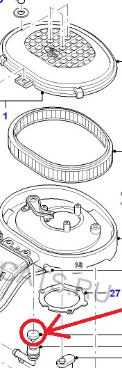

Народ, подскажите кто в курсе вот на схеме выделен так называемый "Клапан":

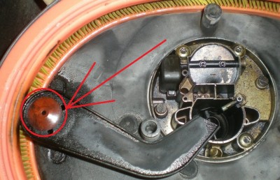

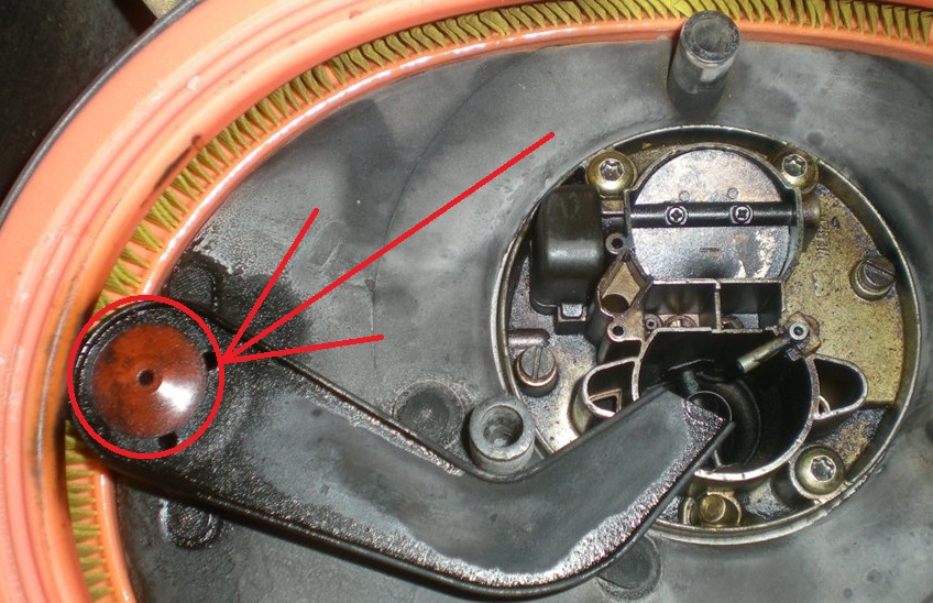

А вот фото коробки воздушного фильтра:
Вложение:
f310c31bd633.jpg [ 195.04 КБ | Просмотров: 6359 ]
Там выделена красная резиночка, это и есть тот клапан, который изображен на схеме или нет? если нет, хотелось бы увидеть настоящее фото этого клапана, так как я подозреваю, что он у меня отсутствует. Кому не трудно выложите пжлста.

Да это он, в простанародье грибок(резиновый)). Края грибка могут со временем загнуться и он перестанет исполнять свою функцию.

На ХХ ДЗ практически закрыта(разряжение за ДЗ велико) и картерные газы уходят во впускной коллектор по тоненькой трубке. Грибок препятствует(за счет разницы в давлении) их поступлению в кастрюлю.
При нажатии на педаль газа ДЗ открыта (давление за и после ДЗ уравнивается) - и картерные газы уже следуют в кастрюлю, приподнимая грибок.
Выводы делайте сами, стоит заморачиваться или нет.

На схеме и фото - это одно и тоже. Так не только у вас! У нас тоже самое - 1 шт. 84 грн., но не менее 5 шт. В начале июля случайно в одном магазине заказал - 1 шт. - 25 грн. Весчь! Фирменный. Правда 9 рабочих дней ждал (а до этого терпел - ездил вообще с другой "кастрюлей"....).
