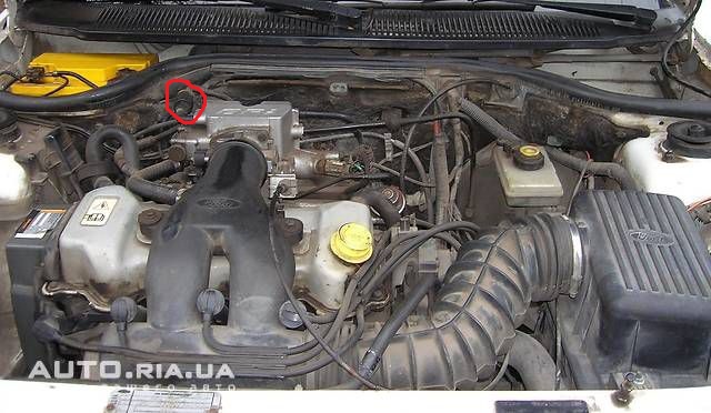

ребят скажите пожалуйста в чём проблема может быть ....
ночью катался на машине всё шикарно ...
днём завожу на след. день - заводится, когда доходит до 1500 оборота глохнет автоматом.
решил покопаться...вытащил бочонок чёрненький маленький который подсоединяется к инжектору .там по идее воздух . решил завести ..заводится с пол зажигания т.к аккумлятор хороший, но когда стал давать газ то машина стала душиться и падать обороты вместо того чтоб повыситься... при медленном газе тахометр поднимается но в быстром он пукает через выхлопную и что то пытается сделать но не знаю что ... так же был слышен звук бензонасоса теперь его слышно но оооочень тихо ....сам по себе стал глохнуть короче то есть при подаче на первую скорость он заглох ... помогите пожалуйста,в чём проблема ... в мастерской много денег хотят а мне проще самому починить эту фигню потому что просто так она не могла сломаться ...
на инжекторе EFI я увы не знаю что это такое.. помогите советом пожалуйста что делать ... а там где бочонок выташил туда дул и выдувал ничо не происходит а если её обратно засунуть машина теряет обороты и глохнет сразу...=(( спасибо тем кто ответит .
катаюсь на форд эскорт GAL V 1.6 движок 8 клапанка ...91 года 105 кобыл =)
и сильно мучаюсь если что то идёт не так =)
компрессия хренова.) но бежит шустро на первых двух скоростях =) с высоким расходом топлива

И еще. Совсем непонятно, что за такой бочонок. Фото бы надо... А по нему уже будем разбираться.

http://www.ford-club.ru/attachments/481 ... 26fb0a.jpg если смотреть на фото то этот бочонок маленький где воздух идёт ... он чёрный рядом с инжектором слева на фото подсоединяется через шланг.

вот он тот самый бочонок .я красным его округлил

Для начала надо бы руководство скачать. У Вас 1,6 CVH EFI, тут есть о нем. Я в мониках не разбираюсь, но на форуме есть у кого спросить.
