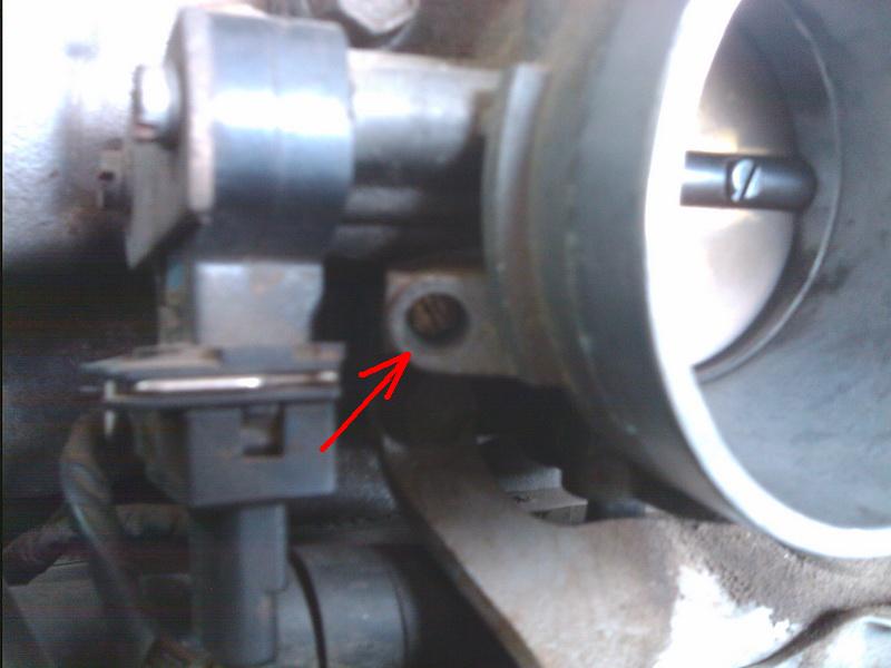

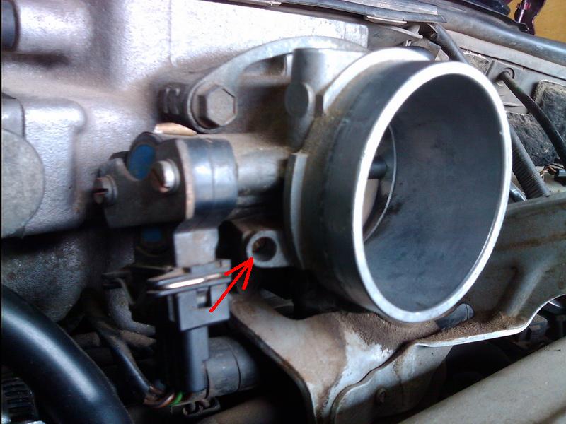

Вот еще такой нюанс, КХХ не работает тое сть он работает но постоянно закрыт, такое чувство что по страшному сосет воздух, а ECU пытается зажать его... и тахометр если верить слуху и прибору диагностов обманывает на 500 оборотов, и наконец при проверке оборотов перекинул датчик и не понял - на 2 проводах показывает 900 на остальных 1..... с х,,,,м, такое чувство что катушка в пробое или импульсы на нее идут так.
вот еще на фото винт регулировочный кто знает как им пользоваться в плане регулировки

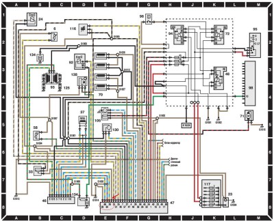

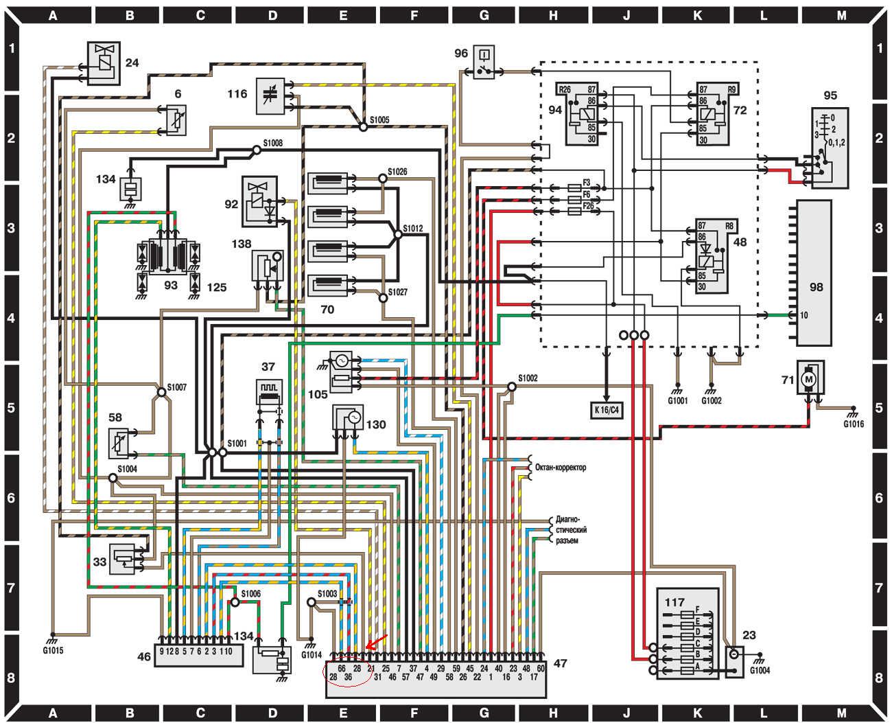

Прошу помощи разобраться где массы дабы их проверить и исключить их влияние на работу системы.
60 16 40 22 49 37 57 46 28 это блок управления ДВС и вот ещё откуда там два 28 и нет обозначения на один провод ?
7 8 9 это блок зажигания.
Верно но ли назвал массовые провода?
