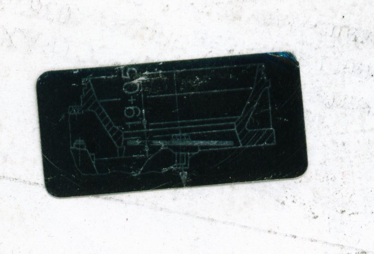

Проверяем начальное положение диска. Файлик 'картинка с диска' - это наклейка на диске была такая, посмотри. Диск должен в нулевом положении быть на 1,9мм (не на 19 !) ниже верхнего среза цилиндрической части колодца (цилиндр там один, все остальное - конусы, поясок миллиметров пять высотой). Это задается специальным винтиком на перемычке, на которую ложится 'лопата' в выключенном состоянии.
Поставили ноль, проверили геометрию, порадовались. У меня после этого Эскорт заводиться перестал, поскольку все настройки были черте-куда уведены и восстановление одной напрочь перекосило всю работу.

Комментарий к файлу: картинка с диска
label_from_disk.jpg [ 91.04 КБ | Просмотров: 5017 ]
