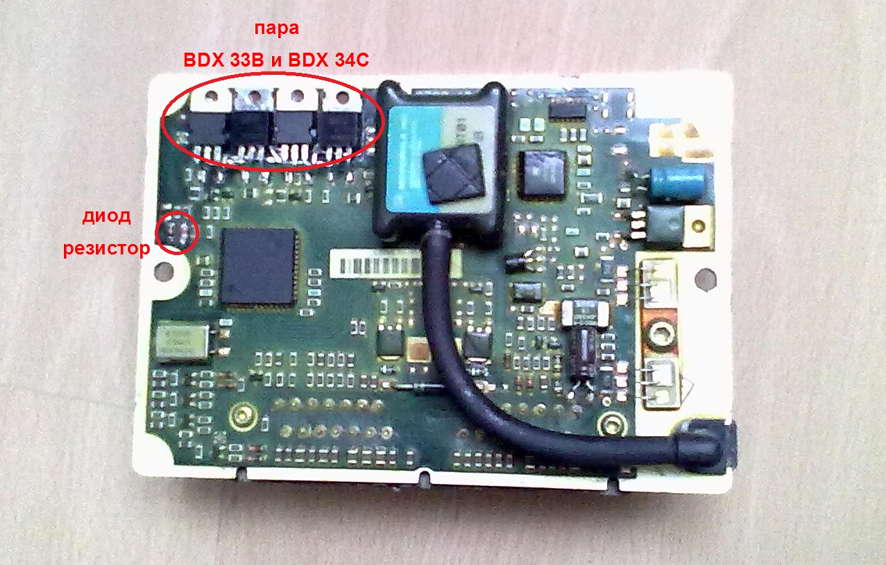

5. Заказал катушку в интернет магазине и пока она ехала кое что еще решил попробовать. Снял катушку зажиганиня с рабочей машинки ВАЗ 2110, поставил на свой форд. Нашел разьем для ВАЗ (4-пиновый разъем с обрубками проводов). Распиновка у ВАЗ такая 1 и 3 - коммутирующие, 2-питание 12В, и 4-масса. Подключил катушку, пробую заводить, не хочет, опять нет искры. Начал смотреть все провода на обрыв, ничего не нашел. Открутил ЭБУ, открыл крышу которая когда то была вскрыта. Дальше все интереснее, нашел пару косяков, крышка была перевернута слева на право. Обнаружил что кто-то перепутал крышку и раздавил полупроводники на плате. ОООО боже!!! Как так можно было.???
6. Эххх. Снял модуль зажигания, отнес домой. Модуль выбрасывать жалко, начал разбираться что и как. Фото прикреплю попозже. С правой стороны рядом с чипом стояли два проводника похожи на SMD диод и резистор. Поискав подходящие у себя дома на платах, перепаял диод на такой же как и был с учетом полярности, а вот резистор поставил не SMD, а обычный на 125мВт сопротивлением 200Ом. Поставил ЭБУ опять на машину, покрутил стартером, искра не появилась. Не отключая штеккер от ЭБУ открыл крышку и тонким проводком замыкаю контакт управляющих ключей(транзисторов) на массу и только тогда появилась искра. Значит умерла катушка потянув за собой управляющие ключи.
7. После долгого копания в инете нашел инфу про них. Съездил на радиорынок и купил эти транзисторы по 50р за штуку. Днем все перепаял. Вечером опять пошел в гараж проверять обновленный девайс. Как выяснилось ничего не помогло. Можуль зажигания не хочет коммутировато катушку зажигания. На этом все и закончилось.

Комментарий к файлу: Перепаял управляющие ключи и впаял стоманные полупроводники

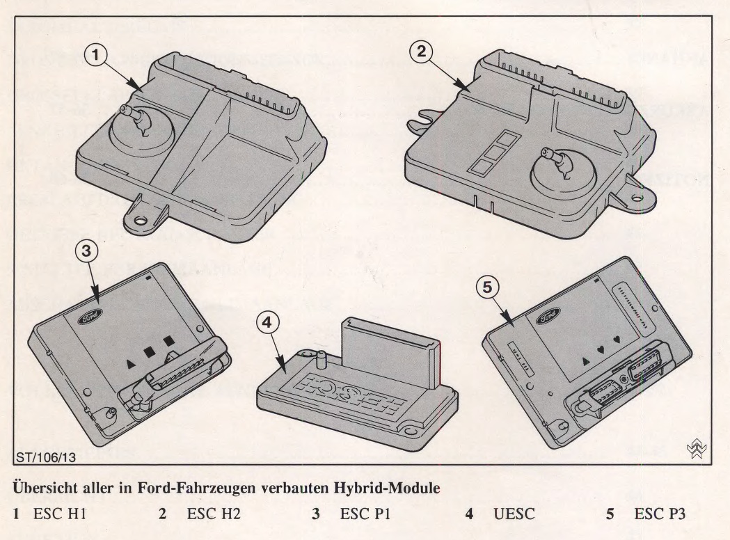

Комментарий к файлу: Блоки зажигания на разных двигателях с карбюратором

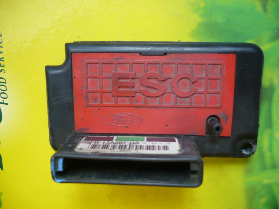

Кто мне скажет, чем отличается модуль зажигания 91AB 12A297 GA от 91AB 12A297 HB ???

Кажется нашел ответ на свой вопрос:
Внешне очень сильно отличается. Разъем другой и т.д.

Это модуль от 1.3 HCS,у меня такой стоит.

толку ко мне стукаться, модуль - другой, вникать... бэу поискать, проводку прозвонить, на катушку внимательно посмотреть...
