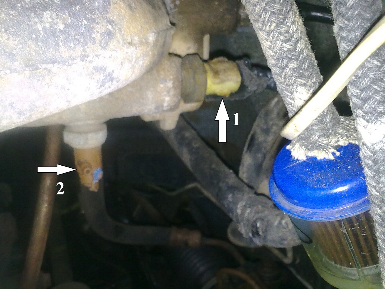

Всем привет!
Братья подскажите что это за датчики? Первый пробовал отсоединять - никаких изменений. Ко второму вообще ничего не идет. Вакуумный шланг на мозги идет из другого места впускного коллектора.
Комментарий к файлу: Стоят на впускном коллекторе.
10102011301.jpg [ 391.52 КБ | Просмотров: 2808 ]
Ford Escort 1997, 1.6 LUK CVH 2V с карбюратором

Ничего не понять, где они стоят, как...
А под номером 2, похоже, вообще не датчик, а какой-то штуцер для спуска чего-то из той трубы, которая непонятно откуда идет...
Вы бы хоть написали, куда все это присоединено.

timoha-aleksei
1) Датчик температуры ОЖ на мозги
2) не помню как называется, с него трубочка идет на вакуумный привод (на диафрагму) управления заслонки вторичной камеры карбюратора. Смысл - на холодную вторичная камера отдыхает.

Мышонок писал(а):
timoha-aleksei
В том-то и дело, что трубочка на диафрагму выходит с другой стороны впускного коллектора.
За первый спасибо, догадывался что это он, но решил перепроверить :)
Я писал в описании фото. На впускном коллекторе, снизу.
Предхоз нахимичил.
