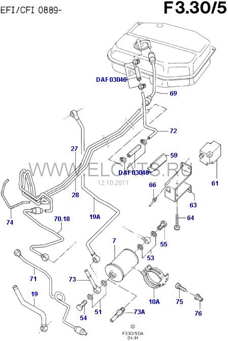

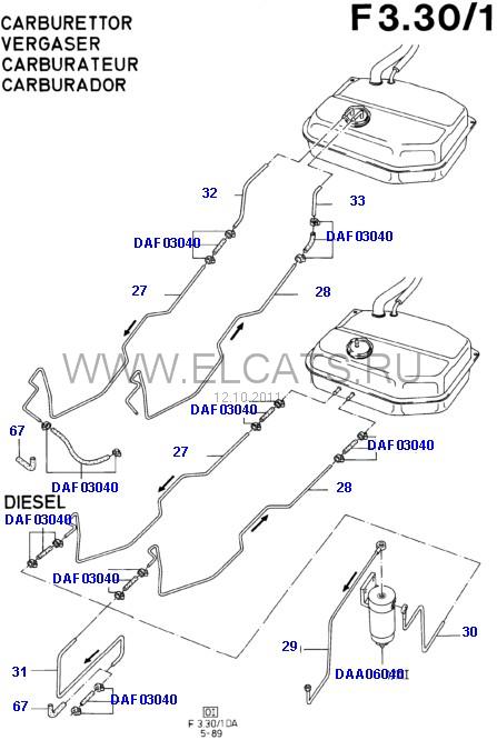

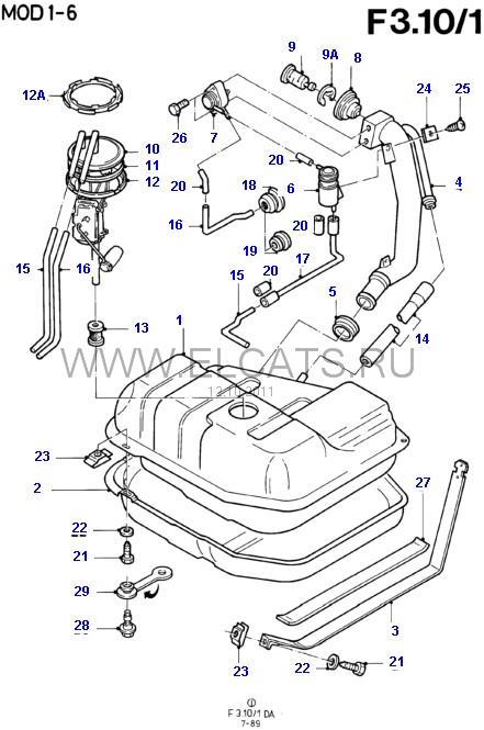

Есть вот, картиночки такие по 87 году, но это похоже не твой вариант.
Взято от сюда: http://www.elcats.ru/ford/SubGroup.aspx ... 1%82%D1%8B
Не знаю, откроется ли...
PartsImageHandler.ashx.jpeg [ 60.53 КБ | Просмотров: 3967 ]
PartsImageHandler.ashx.2.jpeg [ 50.79 КБ | Просмотров: 3968 ]
PartsImageHandler.ashx.1.jpeg [ 42.61 КБ | Просмотров: 4231 ]

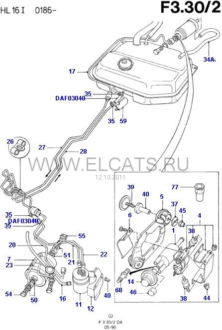

СообщениеДобавлено: Ср окт 12, 2011 13:52
У меня по патрубкам-то вроде на этот похож
PartsImageHandler.ashx.jpg [ 52.7 КБ | Просмотров: 3967 ]

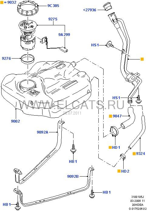

СообщениеДобавлено: Ср окт 12, 2011 14:00
Или как такой :shock:
PartsImageHandler.jpg [ 44.63 КБ | Просмотров: 4219 ]
