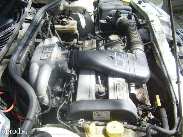

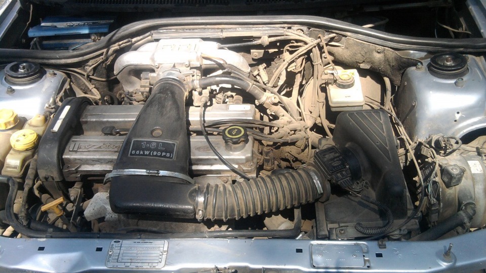

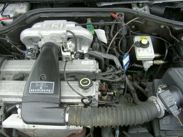

ребят а можно на фото движка стрелочкой показать где может быть подсос воздуха, скажем так, как для тупого разжевать, авто почему-то тупит немного при резком нажатии на газ, свечи и вв-провода сегодня на новые уже поменял, но ощутимой разницы не заметил и мне кажется, что авто ест бензина гораздо больше положенного. фото во вложении (слил с Инета) если есть у кого качественное крупное фото моторного отсека, то можете на своем указать где он может быть. И еще об авто, может поможет определить в чем причина: холостой ход нормальный(обороты не плавают), Заводится нормально, бензин вроде подъедает, сколько именно не замерял, катализатор стоит, на счет лямбды не знаю, рабочая или нет, а еще обратил внимание что изоляторы на свечах у основания резьбы коричневые - это о чем говорит?

ukr-vadim писал(а):
...где может быть подсос воздуха?
Смотри тонкие пласиковые трубки сзади мотора
Бывает они перетираются об хомуты или крепёж.
