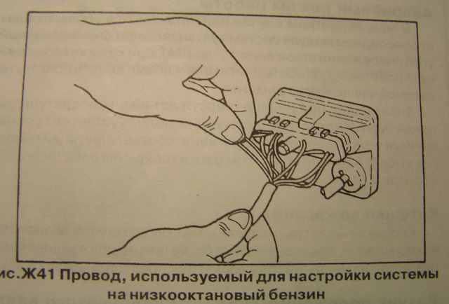

Могу ответит за Эскортов с 92-95 с двигателем Zetec.
И за монь с двигателем Zetec-E с до 96.
Данный разъем находится на эскорте на левой стойке на кронштейне блока EDIS. А на моне за бачком ГУРа.

сам рисунок
PICT7437.jpg [ 71.39 КБ | Просмотров: 5222 ]
