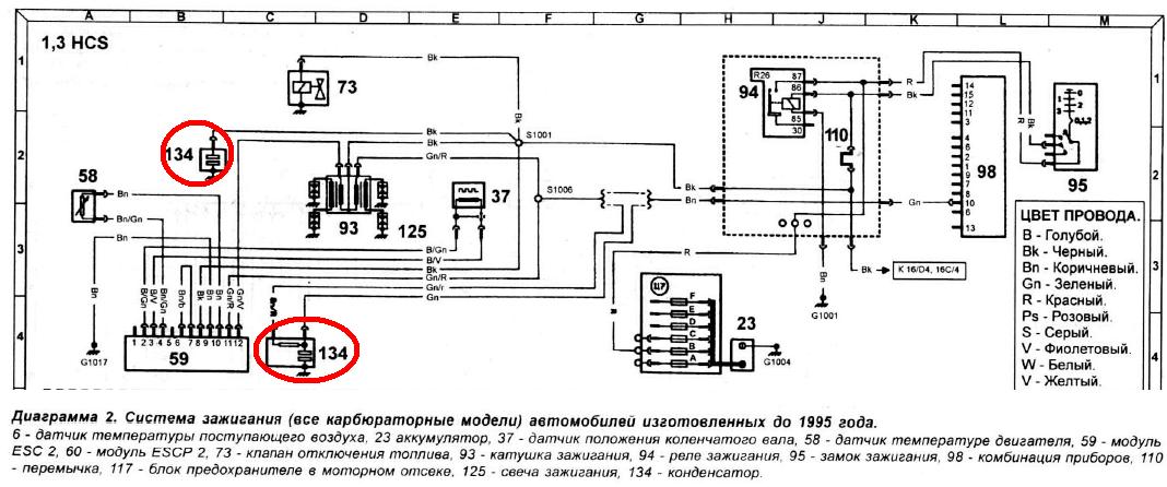

Подскажите, в чем может быть неисправность, где находится конденсатор 134 (по схеме нижний) и как проверить блок управления зажиганием ESC?

Здравствуйте, снова та же проблема с зажиганием. На ходу заглохла. Выдернул разъем ESC, вывернул свечу, позамыкал дедовским способом 11 выход штекера ESC на массу (при включенном зажигании) - искры нет. Потыкал несколько раз на массу - раза после 5 появилось искрение между проводом и массой и на свечке появилась искра (как будто какой-то конденсатор зарядился). Закручиваю свечу, поворачиваю ключ - "часы". Вопросы:
1. Может ли это быть из-за катушки? (ее проверить в дороге не было возможности, а по приезде всё работает и прозванивается).
2. Где находятся эти конденсаторы 134 на автомобиле?Не могу их найти и проверить. Может ли это быть из-за них?
123.JPG [ 95.96 КБ | Просмотров: 3860 ]
