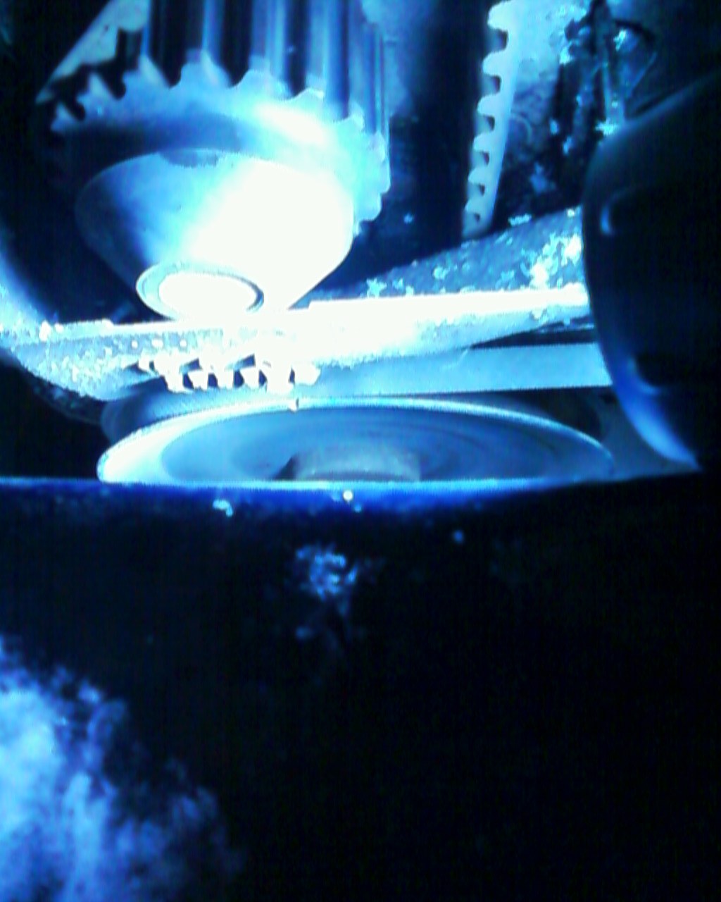

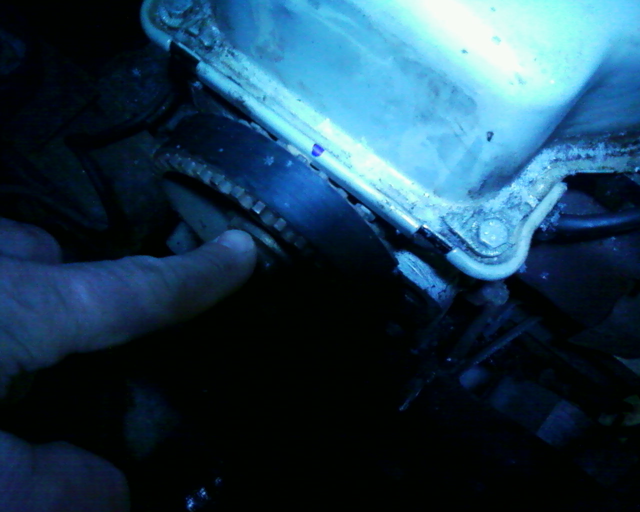

Докладываю: снял кожух с ГРМ ремня, смотрел, коленвал крутил. Кстати, баллонный ключ-крестовик туда не влез, пришлось поиграться со стартером и посадить акум (взял домой заряжать). Метки вроде как совпадают, да и ремень вроде нормальный...наверное в предыдущий раз в темноте не разглядел. в этот раз взял фонарик :)
Ниже фотки.

Комментарий к файлу: метки на шкиве коленвала совпадает с "0" на нижней крышке ремня

Комментарий к файлу: здесь метки фломастером: наверное, чтобы не снимать крышку голоки блока
