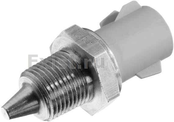

с прогревом у меня точно так же было летом нормально,когда похолодало глох раза 3 пока не прогреется немного,грешил на ДПДЗ, а оказался ДТЖ который на мозг работает (SZi4201830 Jp Group EP1832 в экзисте 178 руб)
эскорт zetek 1.8 EFI универсал 1992 г. продан
СообщениеДобавлено: Пт дек 10, 2010 1:06
Сообщения: 424
Откуда: г.Елец
лёха163 писал(а):
а оказался ДТЖ
Я такого и не знаю. А где он стоит, первый раз вижу. Показать желательно на фотке.
Image2.jpeg [ 32 КБ | Просмотров: 9459 ]

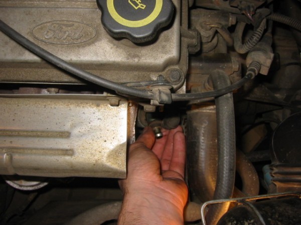

Облазил весь форум в поисках причины неустойчивой работы холостого хода.
Пишут про какой то клапан PCV.
Вот один пишет
(((вроде нашел откуда ноги растут-из системы понижения токсичности. подсос воздуха был через шланг вентиляции картера.снял клапан PCV и увидел,что маслоотделитель хорошенько забит и естественно клапан мертвый. отсоединил шланг,заглушил его и о чудо:двигатель заработал ровно,на холодную ХХ ровный,не глохнет;провалы при езде пропали. ))))
Может и мне поможет это.
t_img_0221_146_619.jpg [ 62.3 КБ | Просмотров: 8496 ]

Сегодня посмотрел клапан PCV, был в масле, но поршень ходил без труда. Так как клапан состоит из твердых материалов решил помыть его в бензине, помыл, вытер поставил обратно. Завел машину, да заметно разница есть, обороты стали меньше гулять, только холостой ход опять не ровный. Я заметил что стрелка тахометра отклоняется только в сторону увеличения, возможно и правда где-то воздух сосет.
Вечером буду смотреть на яме, отпишусь.

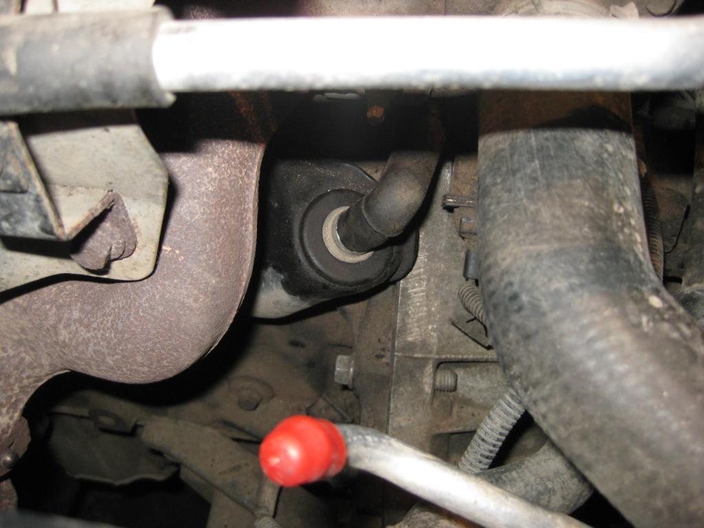

Сегодня смотрел машину на канаве. Снизу ничего не увидел. Причину обнаружил.
Сделал фотки.
[/img]
Комментарий к файлу: Снимал этот клапан. Прочистил, поставил всё обратно. Было заметно что обороты стали меньше плавать.
IMG_2711.JPG [ 90.01 КБ | Просмотров: 8488 ]

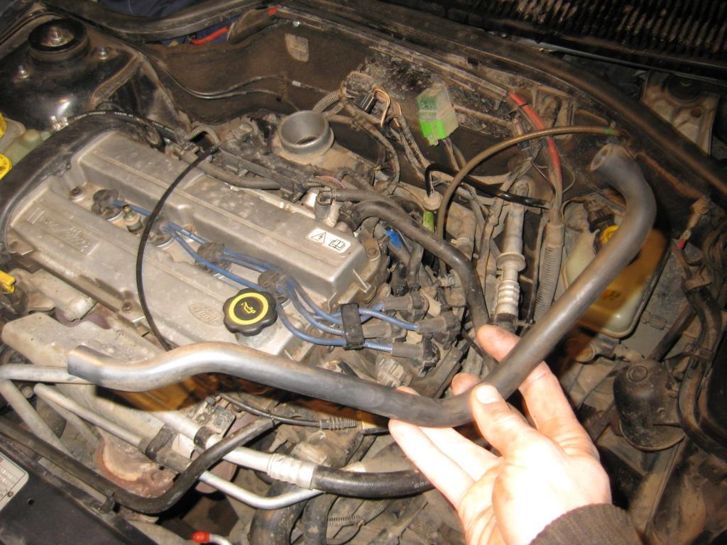

Снял шланг идущий от инжектора к PCV, видимых повреждений не обнаружено. Исправно работает.
IMG_2715.JPG [ 134.39 КБ | Просмотров: 8491 ]

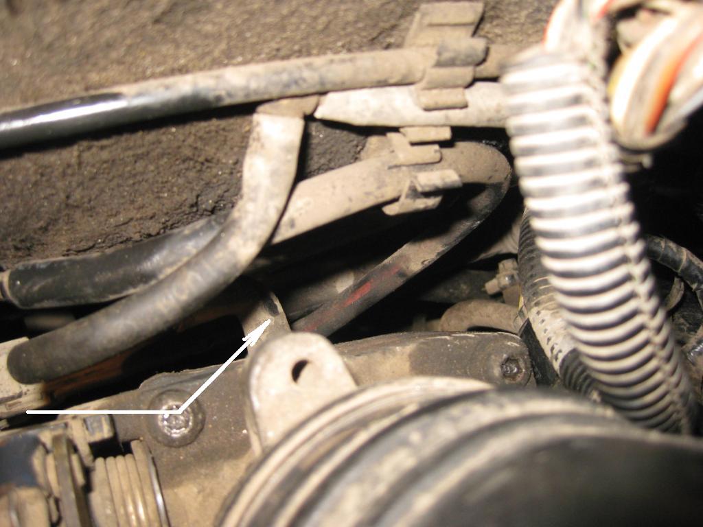

Еще один шланг идет от инжектора. Идем по его следу.
IMG_2719.JPG [ 94.34 КБ | Просмотров: 8482 ]

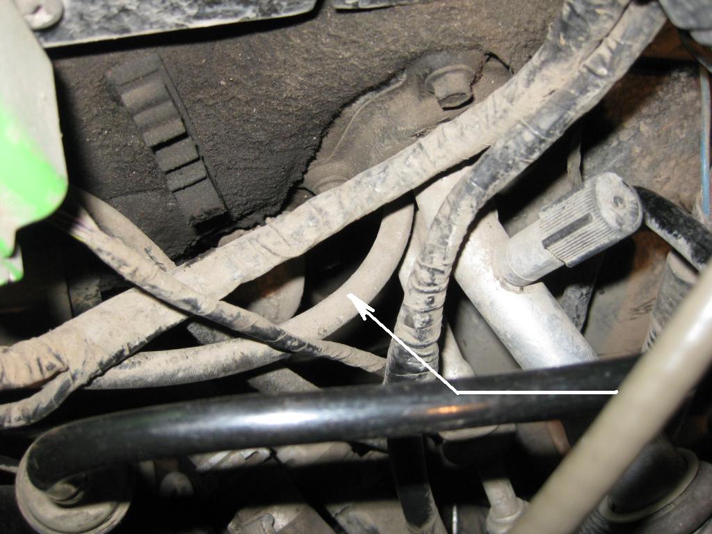

Далее
IMG_2723.JPG [ 108.28 КБ | Просмотров: 8481 ]
