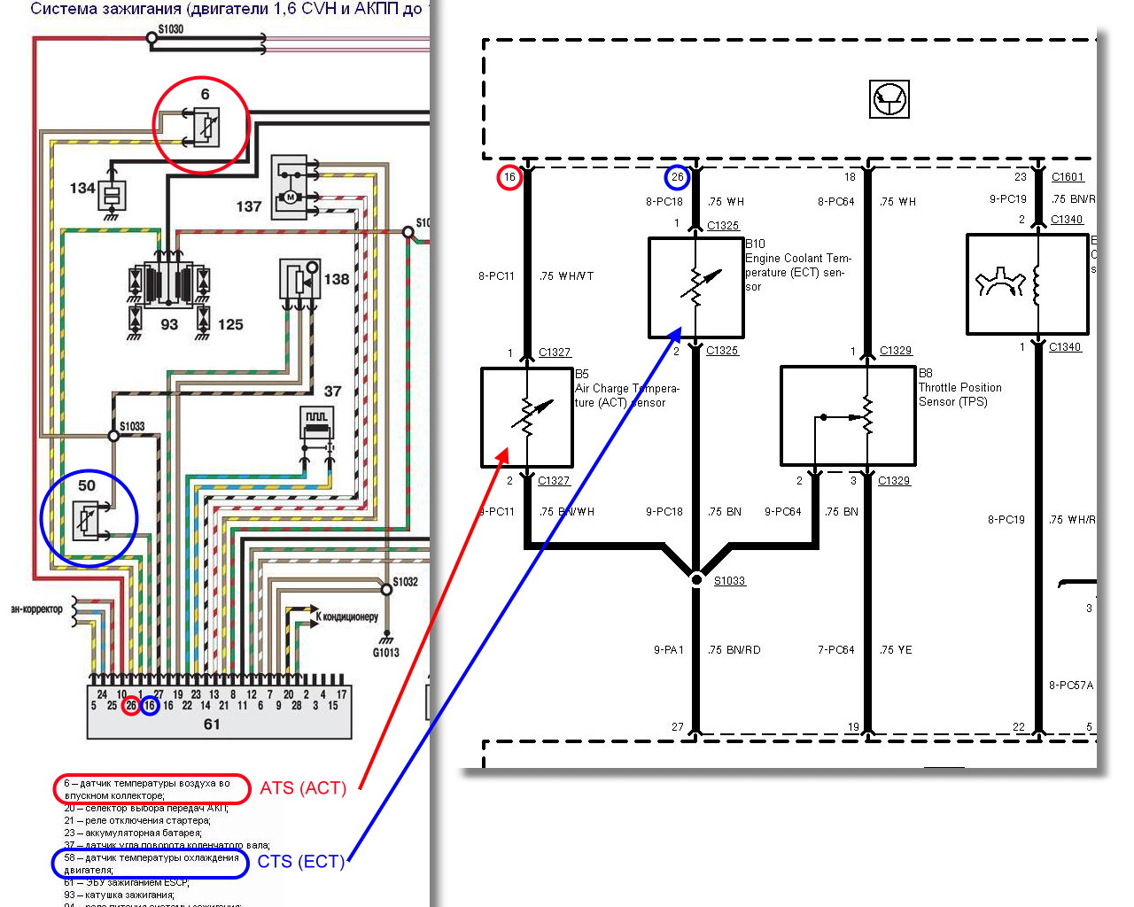

Появилась проблема с холостым ходом. Стал разбираться, не пойму куда подключается ДТОЖ, а куда ДТВ. Эл. схема показывает одно, TIS совершенно другое. Где истина? Пробовал менять местами разъемы датчиков особого результата не почувствовал. Информация разводки по датчикам на сайте http://euro-escort.narod.ru/act.htm не совсем соответствует нашим блокам. Датчики подключаются по другому. Хотя думаю, что напряжения и сопротивления вообщем должны соответствовать. Как правильно должны быть подключены эти два датчика?
Комментарий к файлу: Различие в подключении датчиков
022.jpg [ 233.96 КБ | Просмотров: 2211 ]
Ford Escort 1997 (седан) немец 1,6л. CVH, LUK, ABS, ГУР, карб. WEBER

Поделись плиз электросхемой зажигания (та что слева на рисунке), сегодня только с проводкой зажигания разбирался, было тоже самое - схем много и ни одна не подходит, то твоя кажись правильная.
Теперь по твоему вопросу что у меня:
27 - общий;
26 - ДТОЖ;
16 - ДТВ.
Все как у тебя. правильная схемка.

Электросхема взята отсюда: http://www.autoprospect.ru/ford/escort/ ... 995-g.html
На ней перепутаны названия датчиков, и два 16 вывода. В общем схема не совсем верна, в ТИСе схема правильная.
Блок точно такой же как и у меня - называется модуль управления двигателем ESCP-III.
