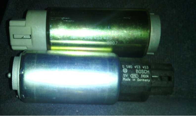

В общем ситуация с следующем, поставил б\у оригинал насос, поработал месяц и снова не тянет.
Далее вчера установил НОВЫЙ насос Bosch 0 580 453 453 и авто поехало но начались перебои и вернулись к тому же состоянию а именно СИМПТОМЫ
1. заводится и при подаче газа на холостую не набирает обороты, будто с задержкой и работают 3 цилиндра (по ощущениям)
2. не держит холостой ход, обороты падают и может заглохнуть (обороты при этом могут подняться до нормальных)
3. САМОЕ интересное что в процессе езды все нормализуется, вибрации исчезают, обороты рровные, разгон адекватный.
Что может быть? ДПДЗ(дроссельной заслонки) ДМРВ(расходомер)?
БАк чистый, фильтр на бензонасосе внутри бака чистый(новый от ваз12 идеально сидит)
верхний старый тоже бош
нижний новый бош
насос08.jpg [ 95.2 КБ | Просмотров: 11747 ]
