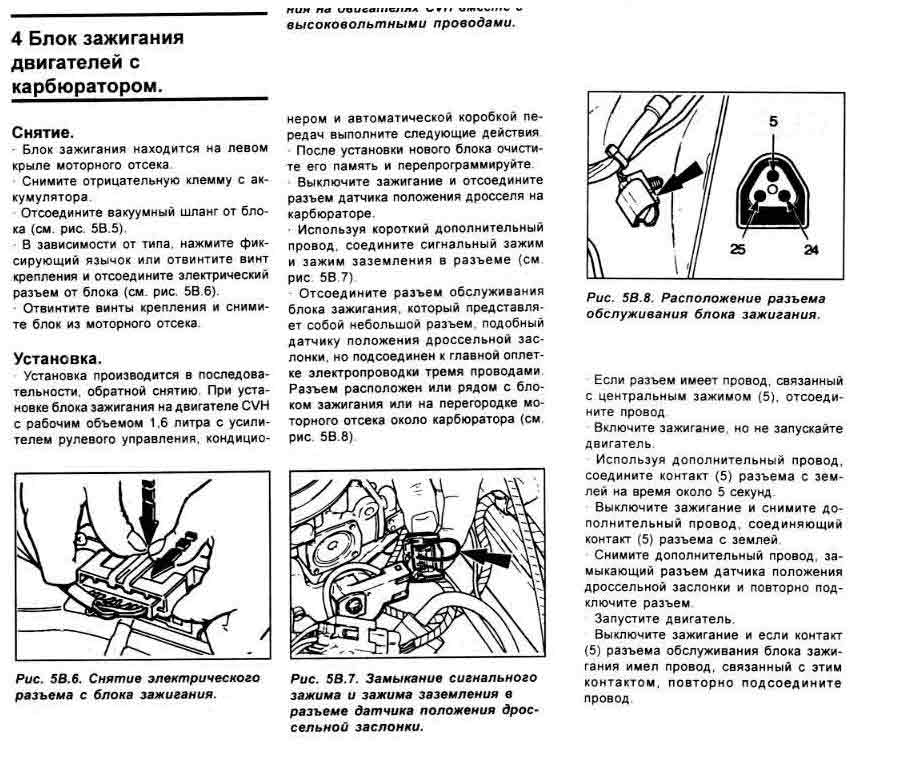

Кстати про обнуление мозгов - снятие клеммы акума мало, это мозг не обнуляет. Год мучился с плаванием оборотов (бывал и такой разброс 300-1500), скидывал клемы и на 20 минут и на всю ночь, пока в книге не вычитал как правильно обнулять - замыкание 2-х контактов на клеме ДПДЗ и одного из выводов с модуля зажигания на массу. После этого обороты стали стабильны и машина резвей ездить. Все это применительно к карбюраторным, про другие системы не скажу.

2 Мышонок - сцылку на инфу в студию!
Смейся .. смейся, остряк-юморист, карбы тоже свой мозг имеют :P .
Зажигание электронное, оно так-же учится и обнуляется.
Ссылку, точнее снимок книжки щас сделаю

Книжка "Ford.Escort.Orion.90-97.pdf" из фака, стр 166.
JPG.jpg [ 85.77 КБ | Просмотров: 3040 ]

ЗЫ. Ссылки на мануал было бы достаточно.
