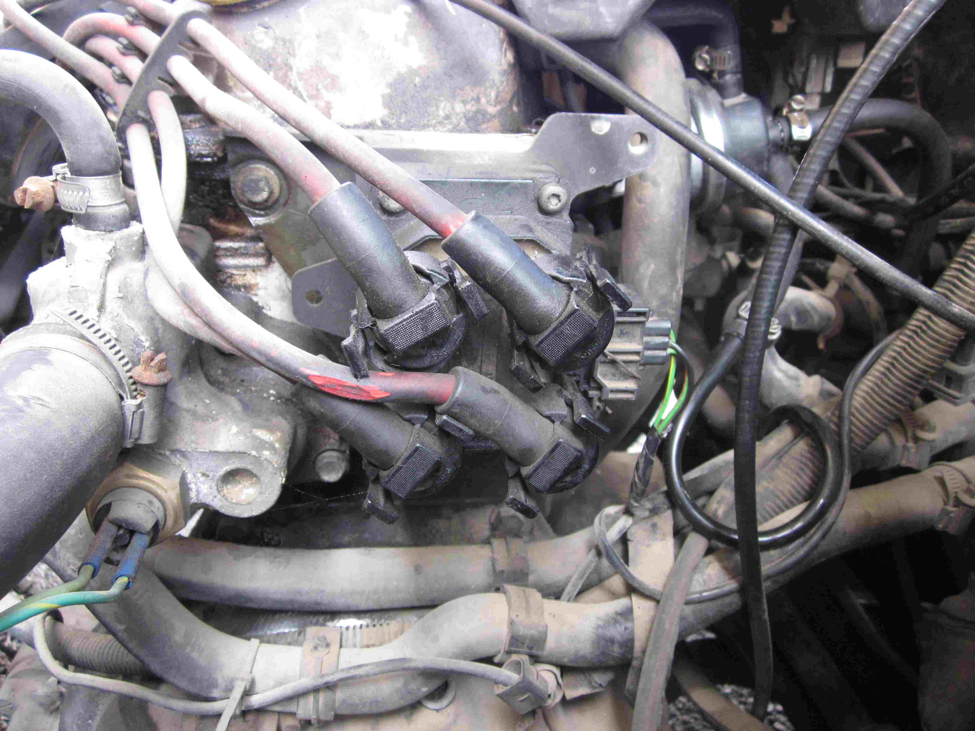

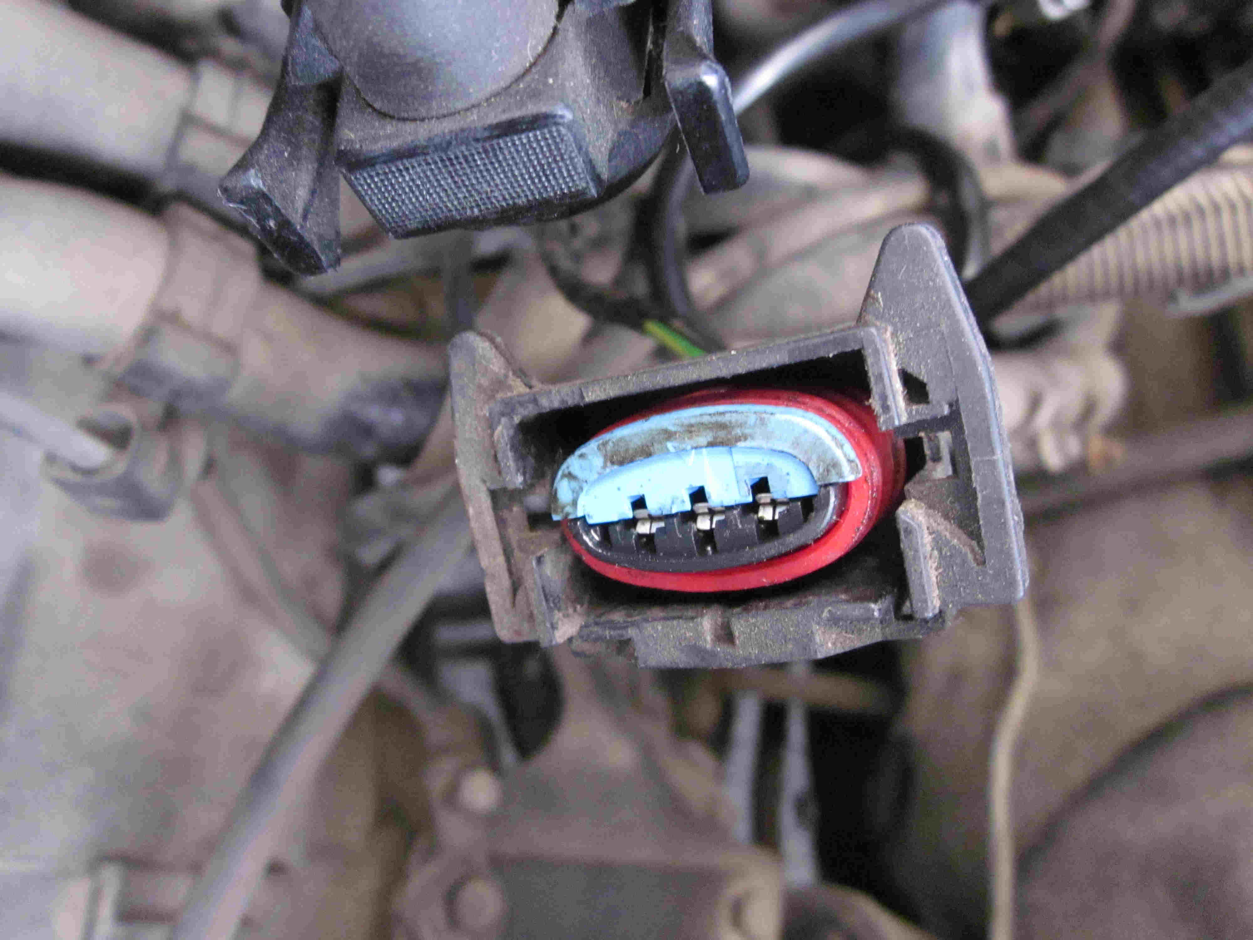

Я сделал фотки распределителя и разьема на распределителе, подкажите пож, можно ли кинуть 12 вольт с аккумулятора напрямую на распределитеь, и если можно – то на какую из трех ножек разьема подключаться?

распределитель
Raspred.JPG [ 244.35 КБ | Просмотров: 6593 ]

разьем
Raz.JPG [ 239.92 КБ | Просмотров: 6591 ]

на фото не трамблер. Это катушка зажигания. Система может быть EFI впрочем надо данные двигателя или его фото хотябы.

[b:*]SK[/b:*], ну если это катушка зажигания, то наверно она совмещена с распределителем зажигания, раз к устройству подключены все четыре свечи. Так? С какого ракурса сфотать мотор чтоб была ясность?
СообщениеДобавлено: Пт янв 20, 2012 17:01
Это зажигание "Wasted Spark". Там две катушки в общем корпусе. На разъеме по центру +12, по краям попеременно появляется земля от БУ, искра при этом появляется сразу на двух свечах, одна из которых инициирует рабочий ход, другая на выпускном такте стреляет вхолостую. Причем подключены они последовательно, т.е. обе должны быть исправны. Мотор саерху сфоткай, чтоб в кадре еще левое (водительское) крыло засветилось, там может стоять ESC.

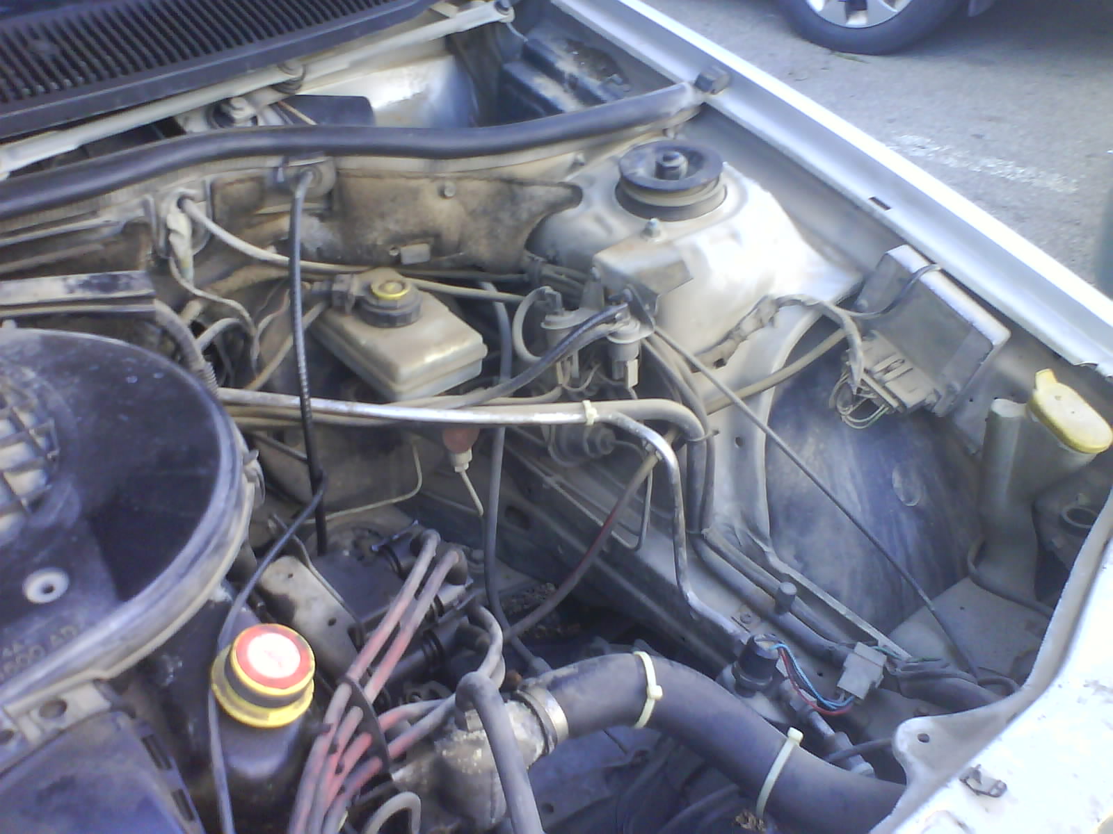

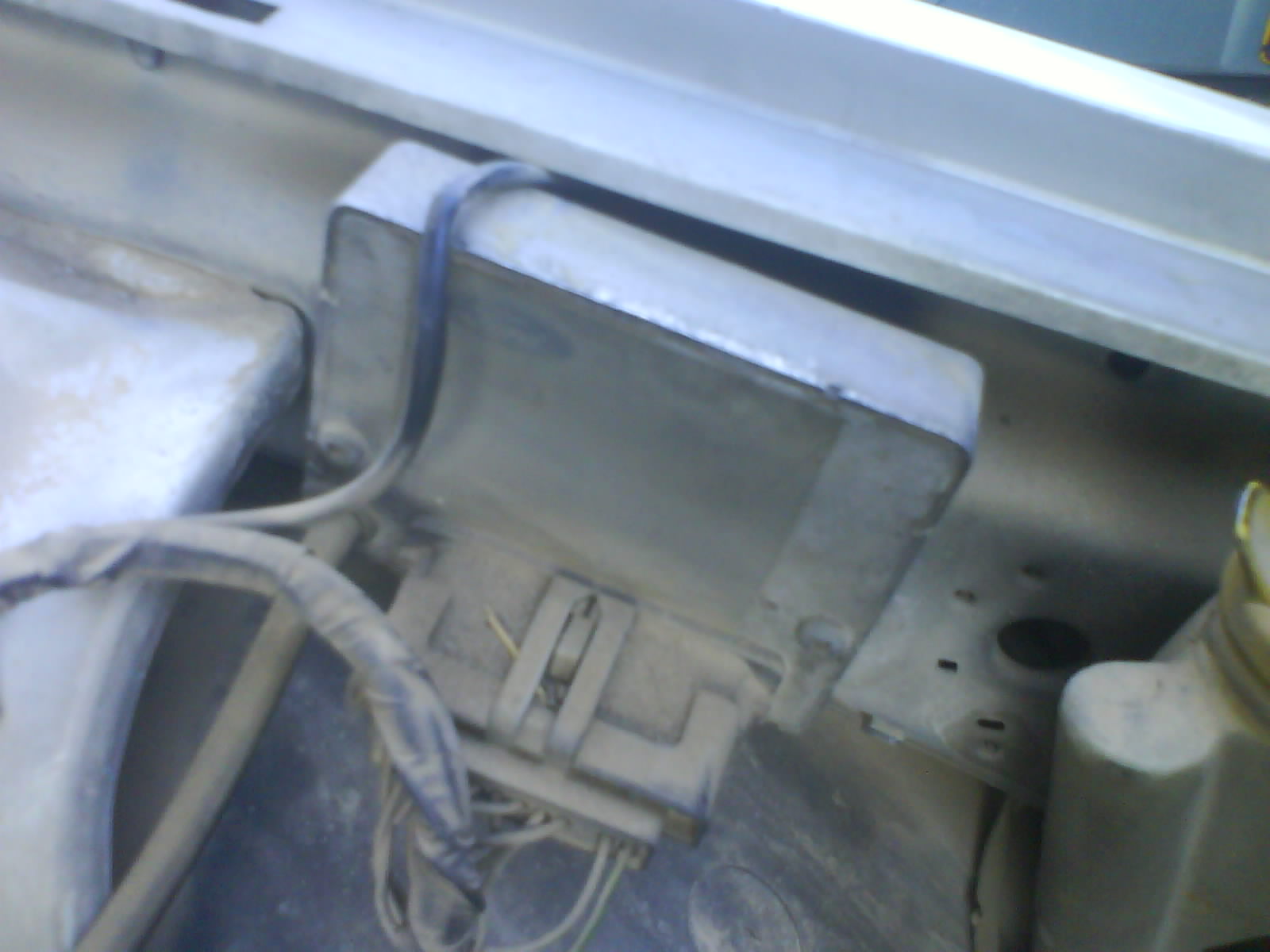

Посылаю фотки

двигатель похоже CVH с моновприыском или карб там под фильтром?
На водительском крыле коммутатор EDIS или его аналог, в салоне в ногах у пассажира БУ.
Под выпускным коллектором в районе маховика есть датчик положения коленвала (ДПКВ). С него сигнал идет на EDIS потом на БУ потом обратно на ЕДИС потом одна из катушек зажигания и наконец пара свечей.
Подозреваю что проблема в нестабильной работе ДПКВ. По его сигналу БУ не может понять момент ВМТ и соотвественно не выдает сигнала на искру и наверное на форсунку.
