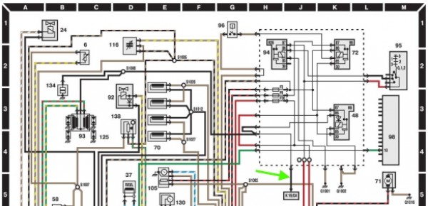

эскорт 1991г 1.6i нет искры подключил на прямую от плюсовой клемы на катушку искра есть проверил проводку все в порядке. Что может выходить из строя?
СообщениеДобавлено: Вс июн 06, 2010 17:59
Блок реле запросто может выёживаться.
В месте зеленой стрелки после поворота ключа есть +12В?
sh7.jpg [ 134.19 КБ | Просмотров: 1544 ]
