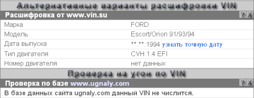

Вот что выдала мне пробивка ВИНа.
С движком всё понятно.
Но был ли вот у эскорта PTE в 1994 году?

http://pokatili.ru/forum/ftopic18717-0-0-asc-.php http://pokatili.ru/forum/ftopic32033-0-0-asc-.php здесь есть фотки и ЕФИ и РТЕ глянь какой у тебя точно.но судя по тому ,что нашёл Мозговед у нас с тобой одинаковые движки :lol:
