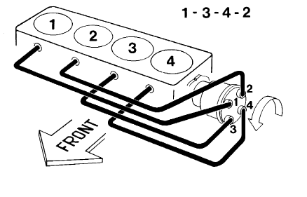

Вот как подключаются ВВ провода на CVH с трамблером. Но принцип поймешь. Удачи !
-проводов на CVH.png [ 15.04 КБ | Просмотров: 7923 ]
У меня нет ТРАМБЛЁРА!Катушка!Там другой порядок работы 1342 ! :smile70:

Интересно,а чего тебе ещё надо ::thinking:: у тебя искра не в тот момент не в том цилиндре воспламеняет топливную смесь,о какой нормальной работе двигателя может идти речь.Выстави правильно провода(катушка,трамблёр ерунда)тебе показали на рисунке принцип подключения.
