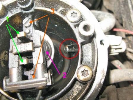

СообщениеДобавлено: Чт янв 14, 2010 21:18
Reks писал(а):
как снять форсунку (чтоб помыть)?
Да просто.
1. Нажимаешь на них как на прищепку и тянешь вверх. Колодка снимется.
2. Это резинка. Может остаться на форсунке, а может сняться вместе с колодкой.
3. Откручиваешь 2 болта и достаешь форсунку. Не урони болты во впускной коллектор!
Да, уплотнительные кольца форсунки - верхнее большое и маленькое нижнее - лучше заменить на новые.

Так и все и делал, но! После откручивания этих 2-х болтиков, не знал чё и как вытаскивать. И вообще, сама форсунка малюсенькая?
