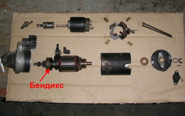

Хорошо, а что нужно для того, чтобы найти этот бендикс? Стартер сниму - увижу его?

Не факт. Если ролики бендикса попадут в выработку - звездока бендикса крутиться не будет. Так именно у меня и было, пока бендикс не заменил.
Ничего, кроме как снять и разобрать стартер. Смотри фото. А ещё в поиске поюзай, там достаточно сабжей по стартерам, все симптомы описаны.
