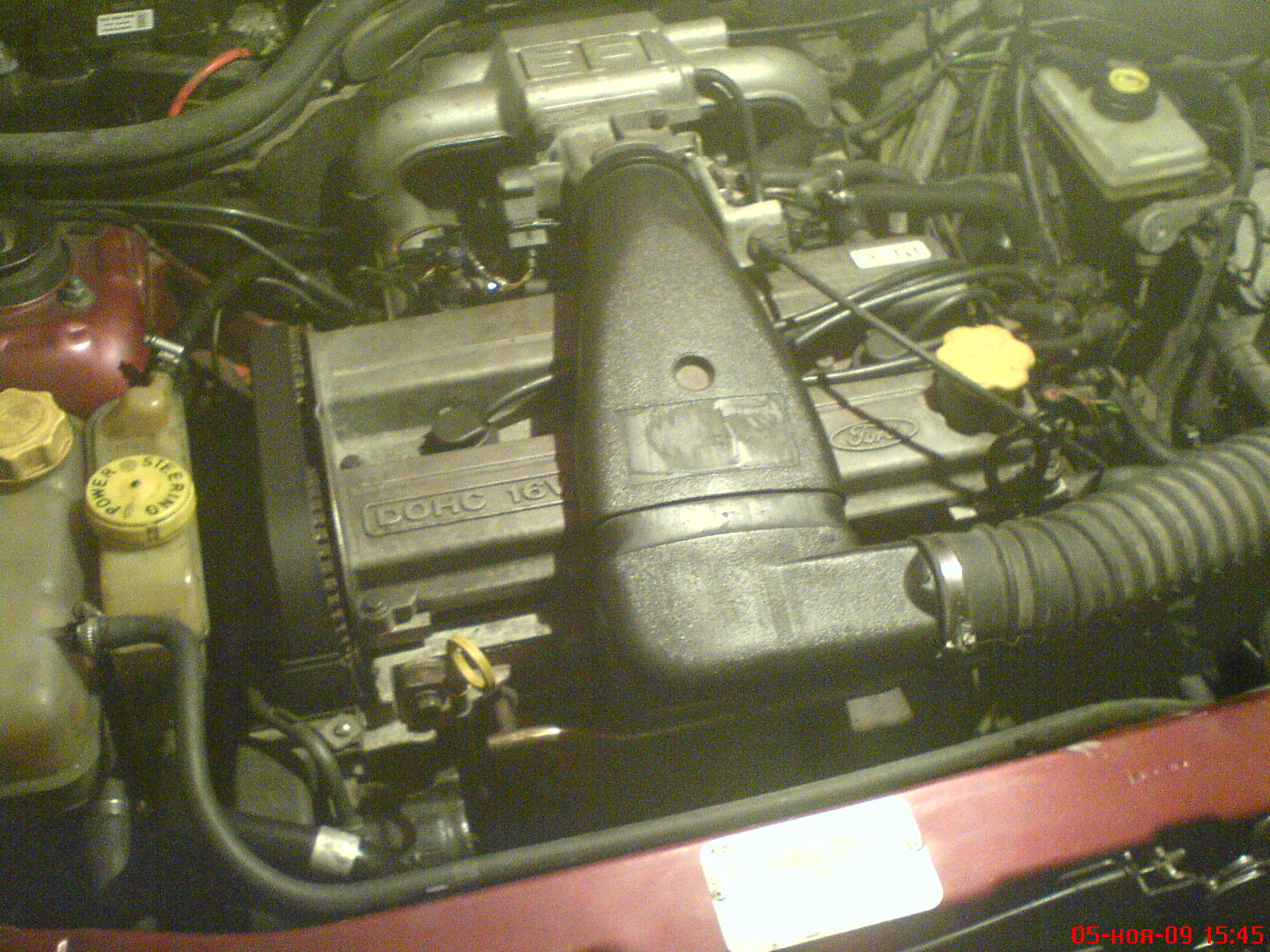

Какой это мотор? Кто нибудь подскажет, что мне делать с форсунками. Как они снимаются? http://fiatcroma.com.ru/content.php?article.62 - Этот способ применить можно?

Зетек 1.8, сам же написал.

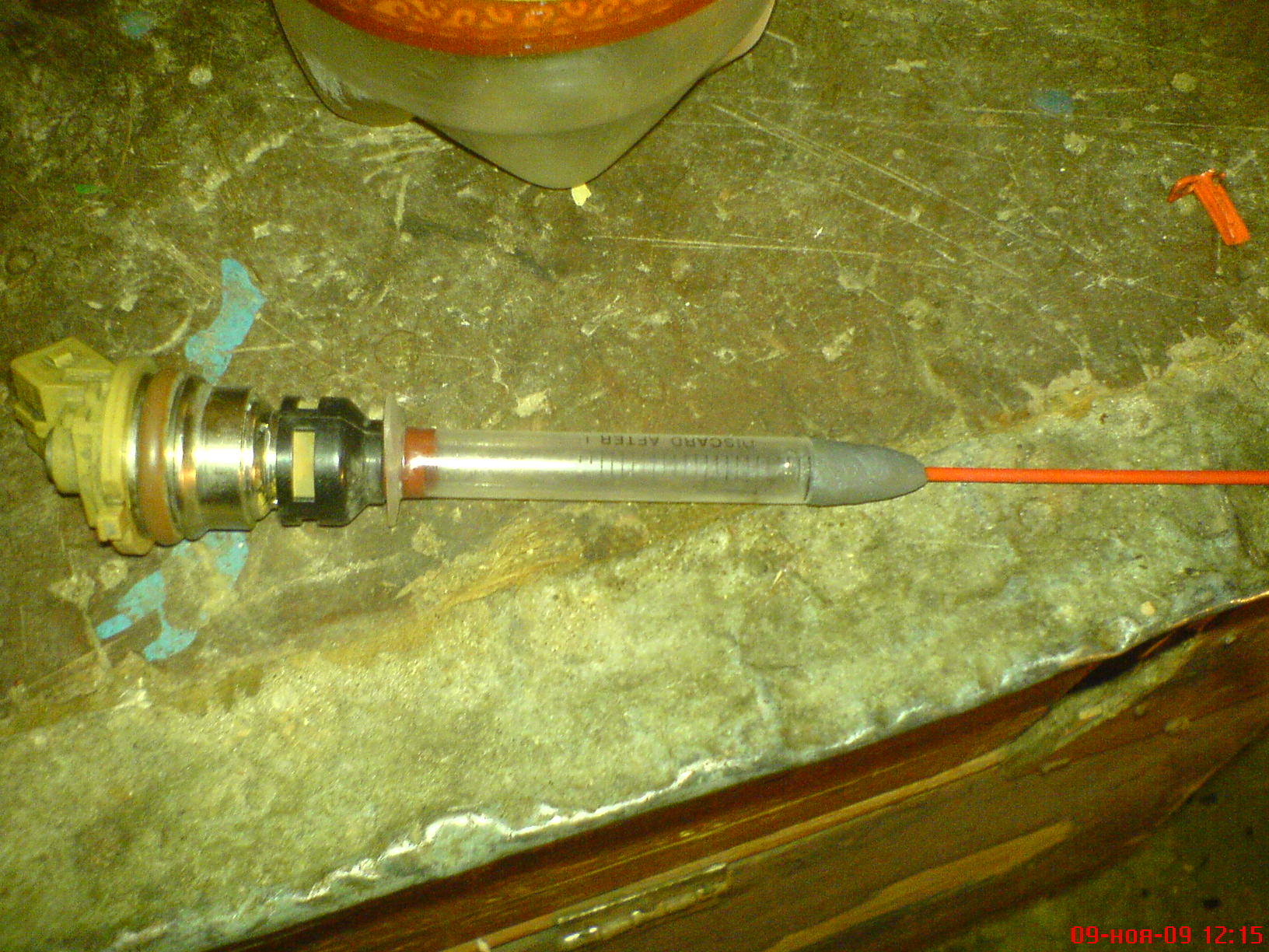

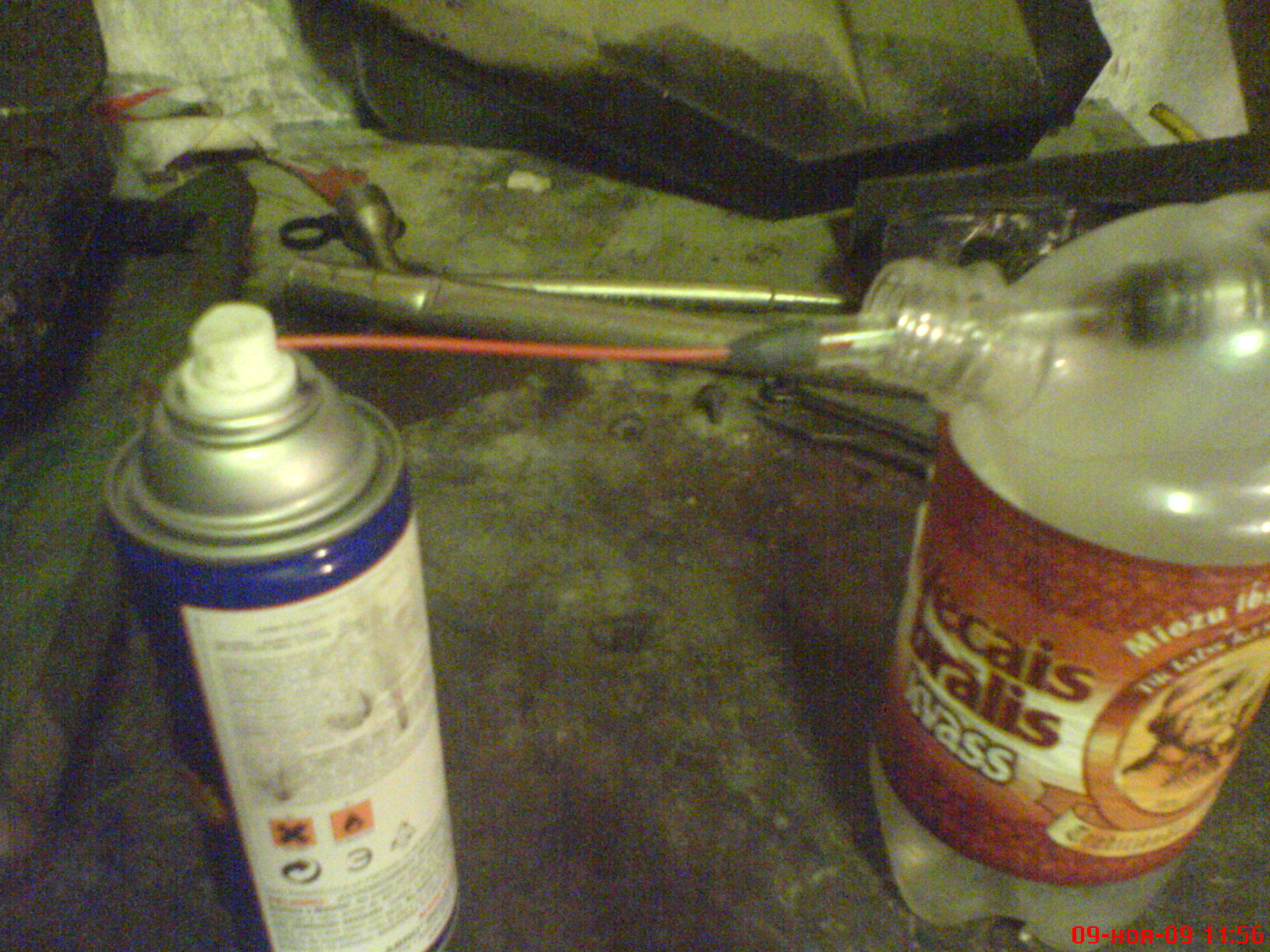

Снял рампу форсунок, никакого давления в ней не было, с трудом достал форунки, плотно сидели,промыл очистителем карбюратора саму рампу.Собрал цепь из проводов, микровыключателя, лампочки 20 W и штекера на форсунку, все нашел в гараже. Из шприца сделал переходник на форсунку и вот:
Комментарий к файлу: Колба шприца садится на форсунку как родная. В носик колбы идеально входит трубочка очистителя, уплотнил геметиком "холодная сварка"
Picture 003.jpg [ 383.29 КБ | Просмотров: 3612 ]

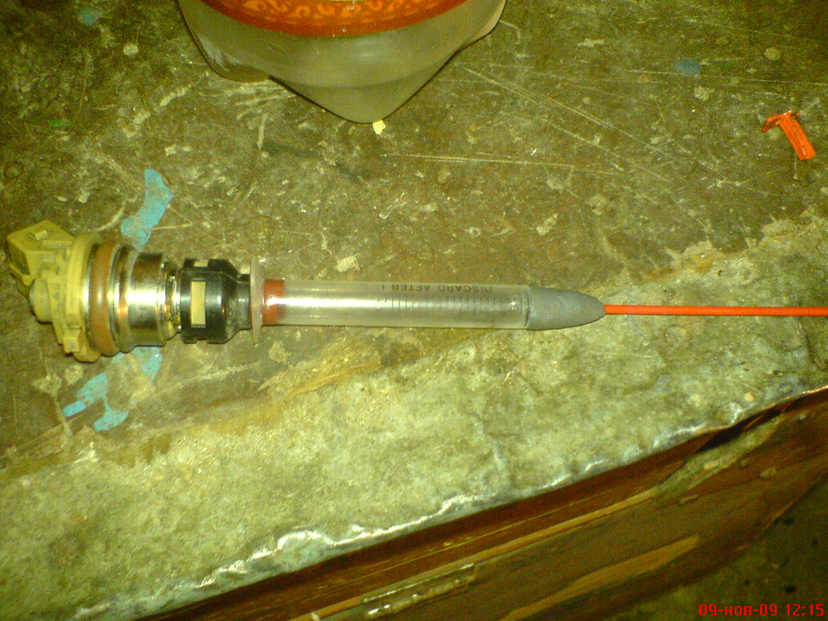

Комментарий к файлу: форсунки получилось промыть только в обратном направлении, вот так:

Форсунка первого цилиндра вначале промывки не закрывалсь, после промывки стало все ОК. Все собрал и .... не получилось проверить, сел аккумулятор. :-(
