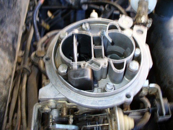

Скажите как определить какой карюбатор стоит на моем тазике? и есть ли ремкомплекты на карбюраторы у фордов?.....
Комментарий к файлу: Похож на этот сильна, следовательно какой этот?......
_____736.jpg [ 81.3 КБ | Просмотров: 4322 ]

http://pokatili.ru/forum/ftopic12053-0-0-asc-.php по коробкам. http://pokatili.ru/forum/forum114.php по карбам,поищи какой на твой похож

Это WEBER 26/28 TLDM, с механическим приводом второй дроссельной заслонки, с ручным подсосом.
Обзванивай магазины, разборки.

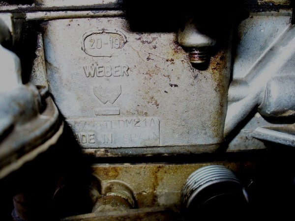

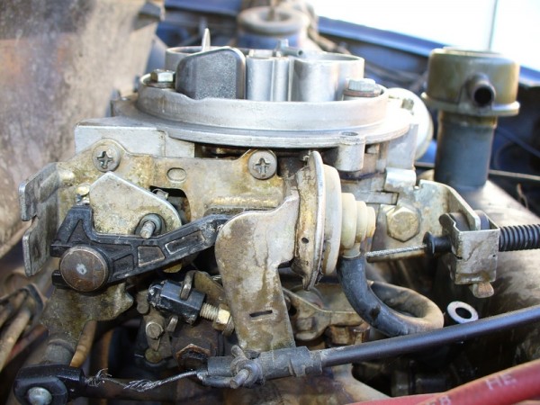

очень похож на мой TLDM26/28. Ремкомплект найти не удалось.
zazyl9
отпишитесь, если найдёте, пожалуйста. ::thinking::

Ford Escort MK IV, хетчбек 1988 г.в., двиг. 1300 HCS(JBA), карб WEBER TDLM 21А 26/28, 5КПП, 5 двер.

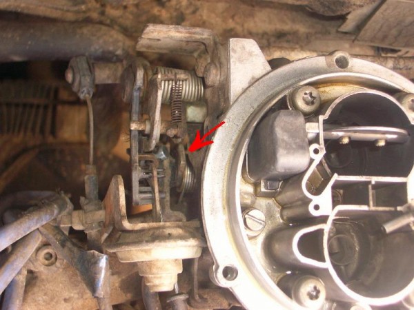

кстати а что там за штуковина черная делает?...для чего она нужна?...если смотреть вид свержу то она рядом с первой камерой)...

brosandr у тебя на фотке "вид справа" порван трос газа?или подсоса?

zazyl9
это подсос. уже устранено.
