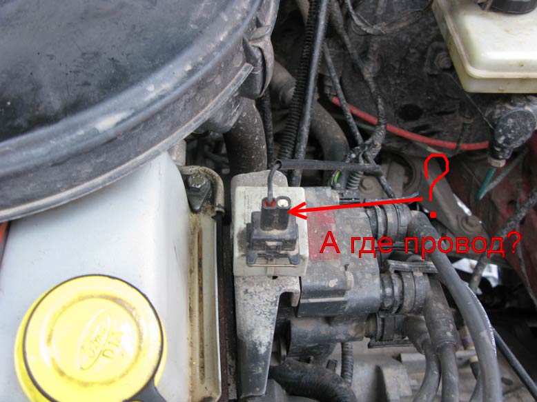

Приходит разъём на 2 провода, с другой стороны имеется 2 штырька, но сам разъём всего лишь с одним проводом. Обладатели двигателя F6F (или похожих) скажите, должен ли там быть второй провод, и если должен, от откуда?

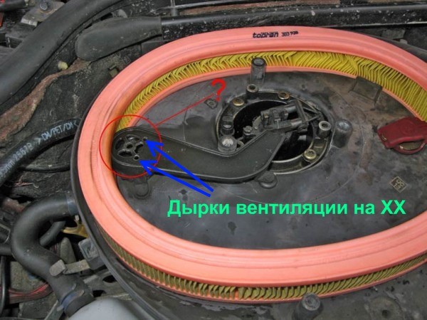

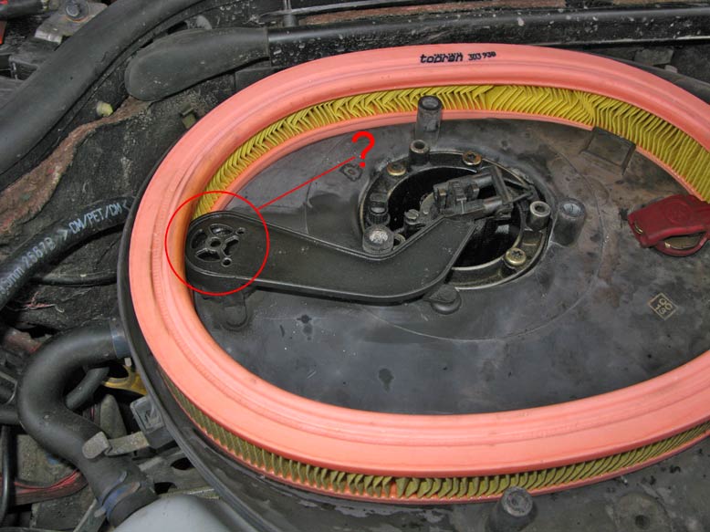

Снята крышка воздушного фильтра. На месте, обведённым красным раньше было что-то похожее на резиновую то ли заглушку, то ли грибок такой. От времени недавно он развалился. При заведённом двигателе оттуда идёт дым (я так понимаю, это компонент системы вентиляции картерных газов?). Вопрос в том, обязательно ли там должна быть так резинка и что мне грозит без неё? Субъективно после того, как я убрал её остатки, работа двигателя не изменилась.

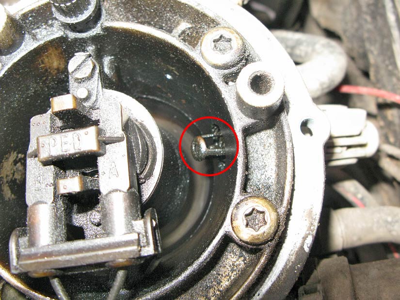

Видим датчик температуры воздуха? Может ли он в таком состоянии (как вы, наверное, могли заметить, он не совсем чист) давать неправильные показания?

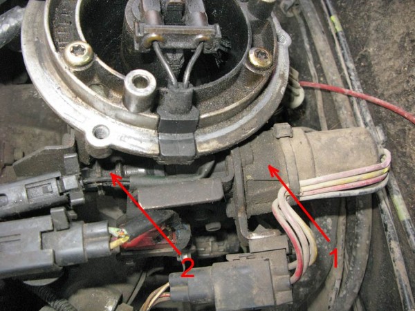

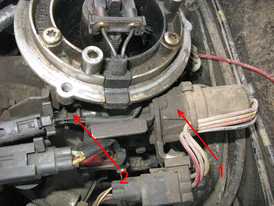

Цифрой 1 обозначен шаговый двигатель (так?), который немного открывает/закрывает заслонку. Благодаря ему при включении двигателя, секунд 15 держатся повышенные обороты. Шаговый двигатель упирается в винт 2. Вопрос таков: У меня на прогретом двигателе обороты холостого хода около 930. По "паспорту" должны быть меньше (не помню, кажется, около 850). Можно ли регулировкой винта 2 добиться уменьшения оборотов ХХ?

Шаговый и настройки не трогать. Всё норм. Катайся дальше.
Резиновый грибок там должен стоять. Клапан вентиляции картера. Лучше поставить.

Второго проводка там быть и не должно..) Это гасящий кондей.) Он вторым контактом на корпусе.. Через болт, коим к корпусу и крепица.

Грибок закрывает большие отверстия и на ХХ вентиляция идет через 2 маленькие дырки. На оборотах грибок приподымается и картерные газы шуруют через большие.
Воздушный фильтр установлен неправильно(придавлен) - заломов бумаги быть не должно, ребра гофры должны быть ровные. Резинки фильтра должны входить в пазы обеих половинок корпуса воздухана.

Подскажите, а что за датчик на фото 08? Я думал, это датчик температуры воздуха, а сейчас посмотрел в теме про датчики на CVH - там ДТВ ниже, на впускном коллекторе стоит. Что же тогда это?
Просто у меня в последние дни двигатель стал очень плохо тянуть, нажимаешь на газ, машина думает 3-4 секунды, а после "выстреливает" (хотя, выстреливает - это громко сказано, просто начинает лучше набирать скорость, а первые 3-4 секунды почти нет набора). Скинул с этого датчика разъём - вроде получше стала стнуть, без раздумий (правда, я кроме этого, ещё с того датчика, что на впускном коллекторе снял разъём и снял воздушный фильтр, чтобы избежать дополнительного сопротивления воздуха)
СообщениеДобавлено: Чт дек 03, 2009 2:37
Правильно думал - это ДТВ.

На впускном, если сбоку, то ДТЖ, если внизу, то там просто контакт биметалл на подогрев коллектора стоит.

Да, это всё же ДТВ (тоненькая игла в центре быстро принимает температуру окружающего воздуха проводит тепло до сенсора, а корпус вокруг предотвращает её повреждение). Надо тогда с фотоаппаратом опять ехать в гараж, т.к., как я понимаю, есди с ДТЖ снять разъём, мозги должны думать, что двигатель очень холодный, и повышать обороты ХХ. А когда я снимал разъёмы с того, что на впускном коллекторе - обороты были обычными для прогретого двигателя.
неа..
Они просто будут думать, что датчик неисправный, и возьмут значение из таблицы..
Так что на прогретом можешь и не почуствовать даже..

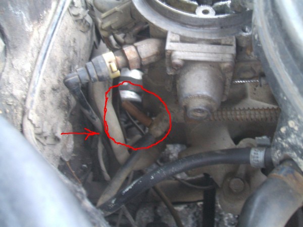

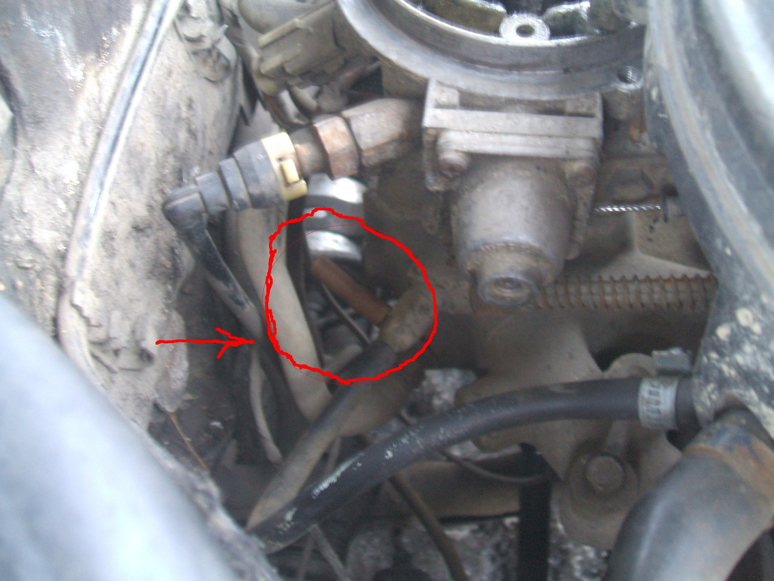

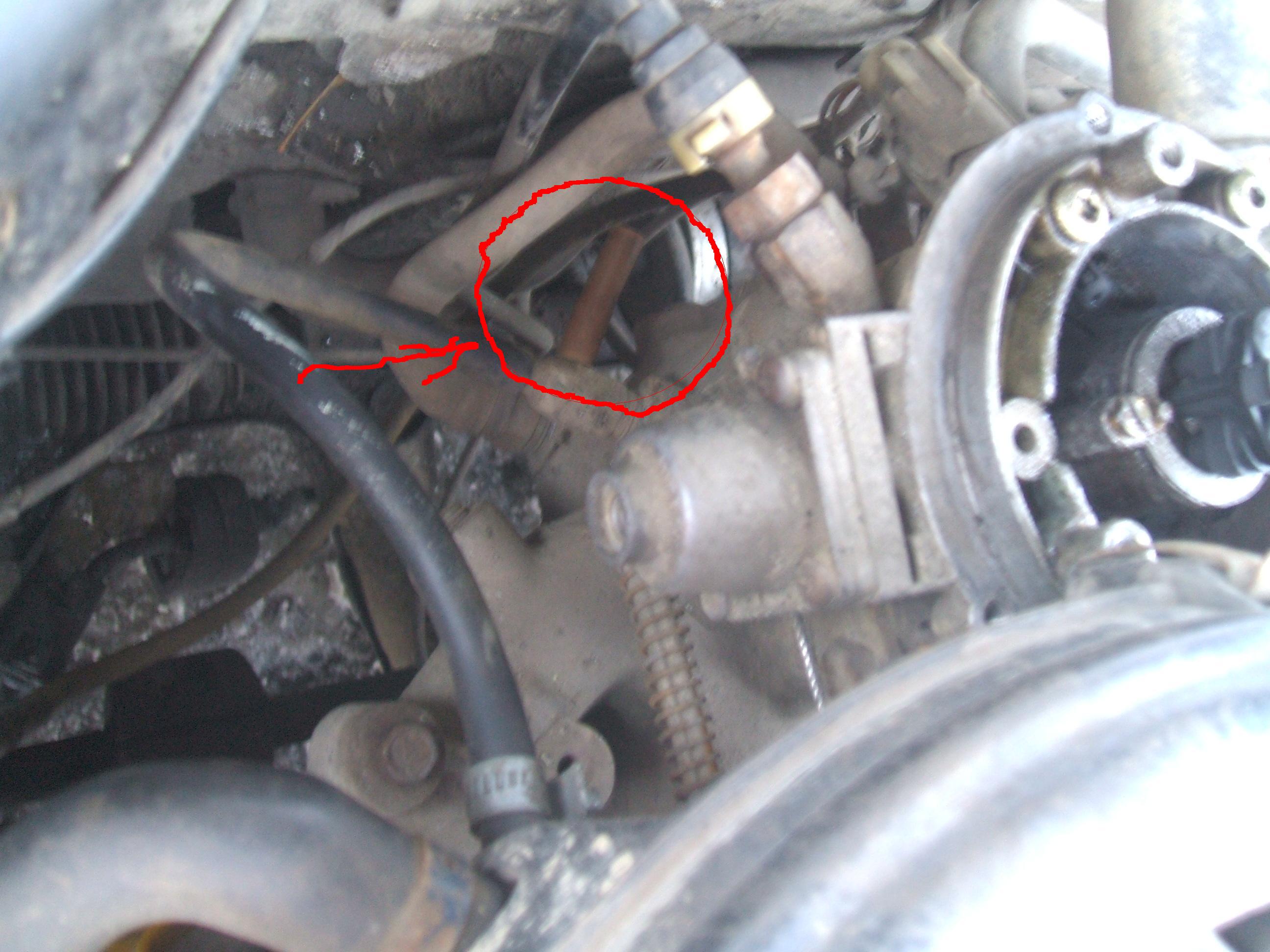

Обнаружил неизвестную мне трубочку. Трубочка не оборвана, а гладко обрезана. Если перекрыть её хомутом то обороты ХХ падают до 900-950, НО появляется неуверенная работа двигателя и если сбросить передачу то совершенно безумное троение, после чего двигатель приходит в себя и поднимает обороты до нормальных величин ХХ( до этого колбасит на 300-600 и машина трясётся как чумная) при плохом бензине просто глохнет. А если оставить открытой, машина ведёт себя шустрее и обороты "возвращяются" на холостой ход плавно и уверенно. Только величина его ровняется 1250-1350.
Очень хочется узнать конечный пункт этой трубки. Если кто знает, подскажите.

sean Осмелюсь предположить, что это штуцер для подвода разряжения к диафрагме горячего воздуха, расположенной на рукаве корпуса воздушного фильтра.

А почему он так влияет на обороты??? через него идёт паразитирующий подсос?
И ещё у меня есть предположение что туда надо воткнуть красную трубку от воздухана, так как она заканчивается утолшением.

дык о чем и писал. Красная трубка от корпуса возд. фильтра
