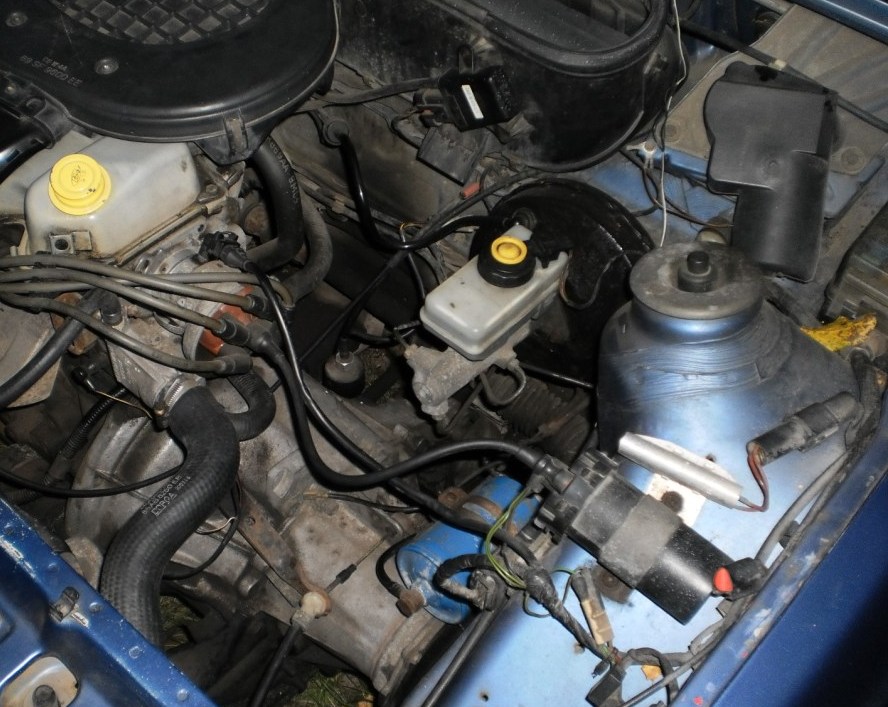

Наверно сюда бо располагаю Ford Escort 1990г 1.4 карб, хетчбек.

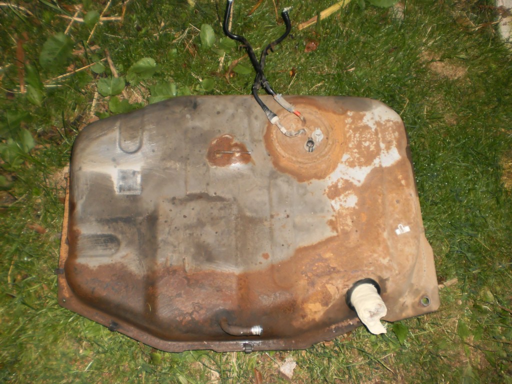

Дело вот в чём, бак потёк (в месте недоступном с низу, где прежние хозяева не раз его латали) был снят и починен (хотя честно новый был бы не лишним).
После чего мафинка заводится отказалась :crowd: .
Видимо (вернее слышимо) не качает гарючку, вот тут у меня первый вопрос, коль стоит карб то насос механика и слышать я его не должен ! Но раньше то было чёткое "журчание" а теперь лишь щелчок реле.

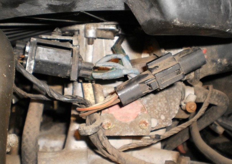

Кто может подсказать где искать косяк и насос ? Фоты вот сделал, коль надо ещё сфоткаю что нужно.

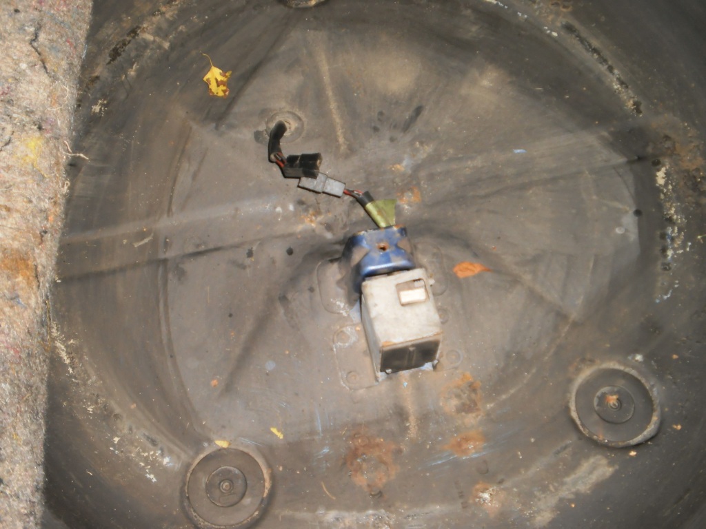

Ещё есть вопрос, а что это за дивайс такой в ниши для запаски имеется ? У меня был отключён.

У тебя моноинжектор, и бензонасос в баке!

А если снять кастрюлю фильтра, увидишь обычный ниппель, еси нажать на который, должен прыснуть бензин.
Смотреть надо от разъема насоса (подать +12 - зажужжит?) до блока предохранителей и мозга. Электросхемы найдешь.

Вот вопрос где на разъёме то смареть ? И зачем в том же кабеле (что к баку идёт) ещё выход в нишу запаски ? Что там вообще стоит ?
