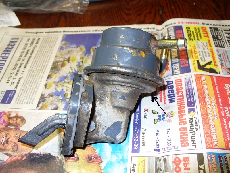

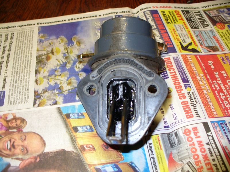

насос подлежит замене, если бензин течёт в картер, либо лопнул привалочный фланец, а у вас скорее что то с проставкой (она пластиковая) или посмотрите прокладку между двигателем и проставкой.
P1020527а.JPG [ 297.85 КБ | Просмотров: 5005 ]
P1020526a.JPG [ 287.34 КБ | Просмотров: 5001 ]
Ford Escort MK IV, хетчбек 1988 г.в., двиг. 1300 HCS(JBA), карб WEBER TDLM 21А 26/28, 5КПП, 5 двер.

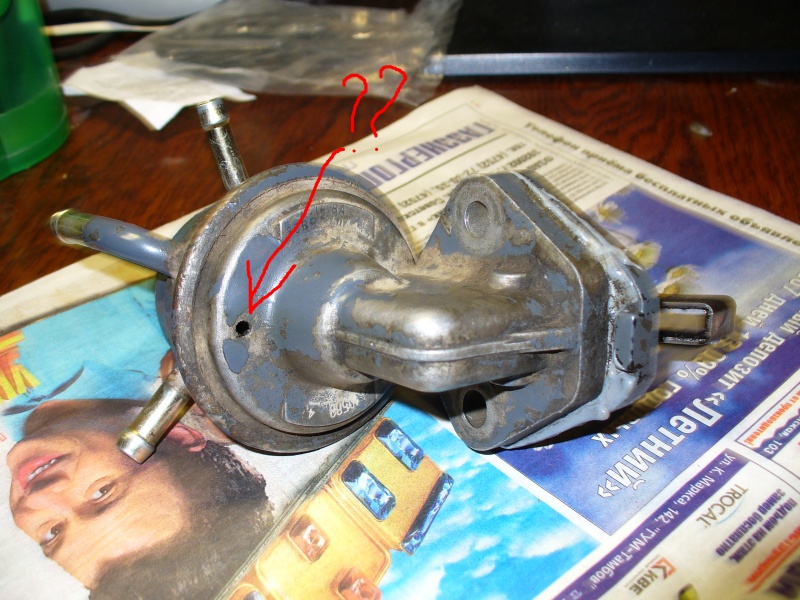

И под светом фонарика увидел, что масло течет не из под прокладки и из маленькой дырочки в бензонасосе. Дырочка располагается в в задней части и напрвлена вниз. Что делать?

я так понимаю, что через это отверстие бензин/масло не должны протекать, а служит оно входа/выхода воздуха во время рабочего хода мембраны/клапанов. Следовательно, вытекать что либо из него будет только в случае разрыва мембраны или диафграммы внутри бензонасоса. Не уверен, это предположение.
P1020529а.jpg [ 220.41 КБ | Просмотров: 4999 ]
Во-во именно эта дырочка. Ну если развить предположение - а насос разборный?
Ford Escort 1.3 HCS (JBD) карб. 1996 года, темно-зеленый седан (xenon, звук 1,5 kW и ползаем потихоньку)
СообщениеДобавлено: Ср ноя 18, 2009 22:31
Зарегистрирован: Сб янв 03, 2009 14:58
Сообщения: 82
Откуда: Тамбов
Насос неразборный, но даже если развальцевать крышку, то ремкомплета всё равно не существует. Новый "неоригинал" стоит у нас от 890 р., "оригинал" от 2200 р. Можно приколхозить от отечественного авто, изменив конфигурацию толкателя, но этот вариант для любителя "потрахаться по настоящему", потому что на многих отечественных насосах только два штуцера - вход и выход, а тут три (обратка). Удачи! ;)
