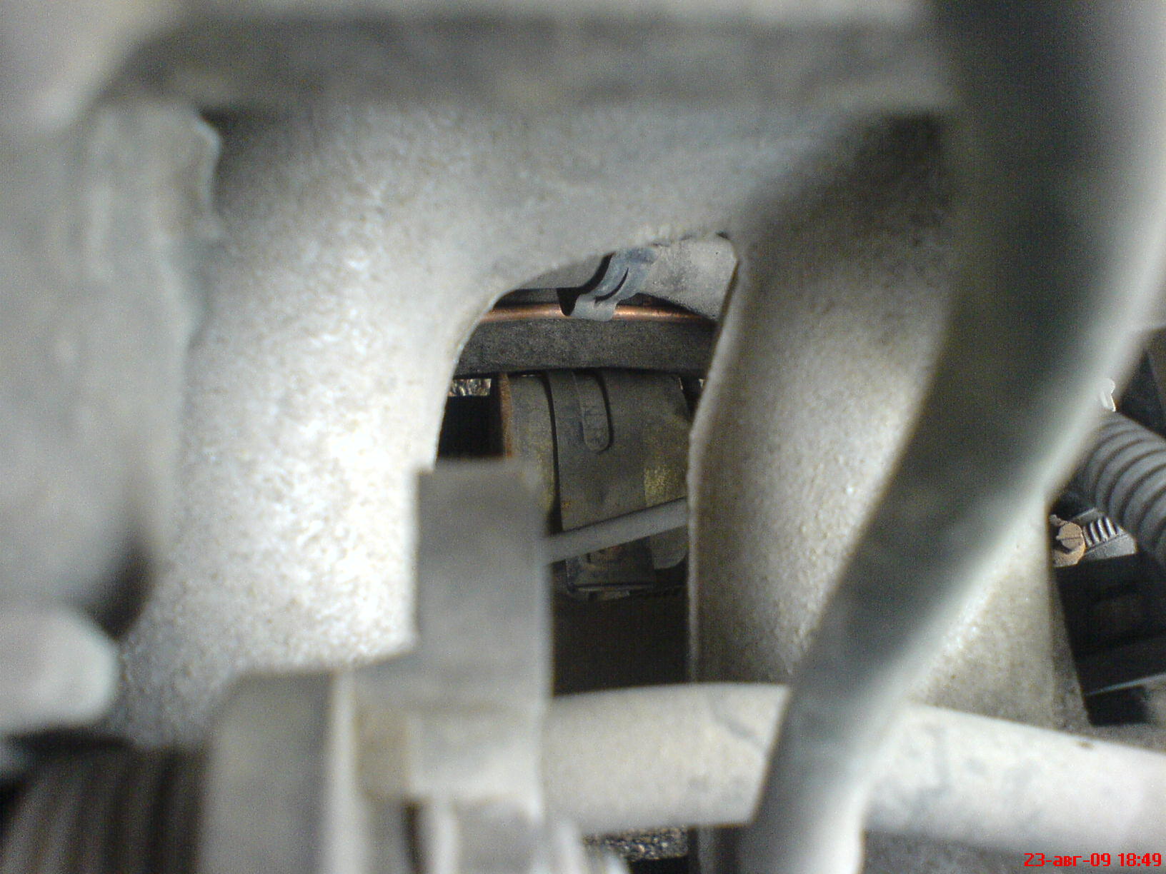

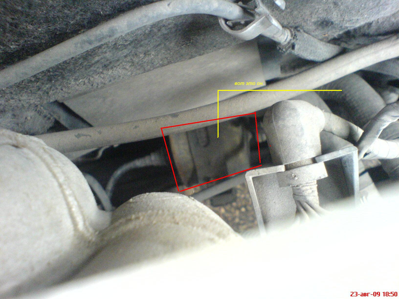

лючка может и не быть если ты его сам не делал.Атопливный фильтр
находиться снизу

да он такой небольшой цилиндрической формы ну и соответственно от него отходят две трубки.да он ещё держится небольшим кожухом

СообщениеДобавлено: Вс авг 23, 2009 21:21
Зарегистрирован: Чт июн 25, 2009 20:42
Сообщения: 62
Откуда: таллиинн эстония
вот сфоткал свой[/img]

Сегодня нашел его с утра. Надеюсь сегодня его и поменяю. Если не в нем проблема то где?
