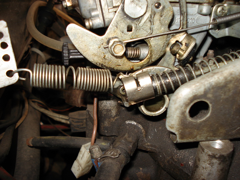

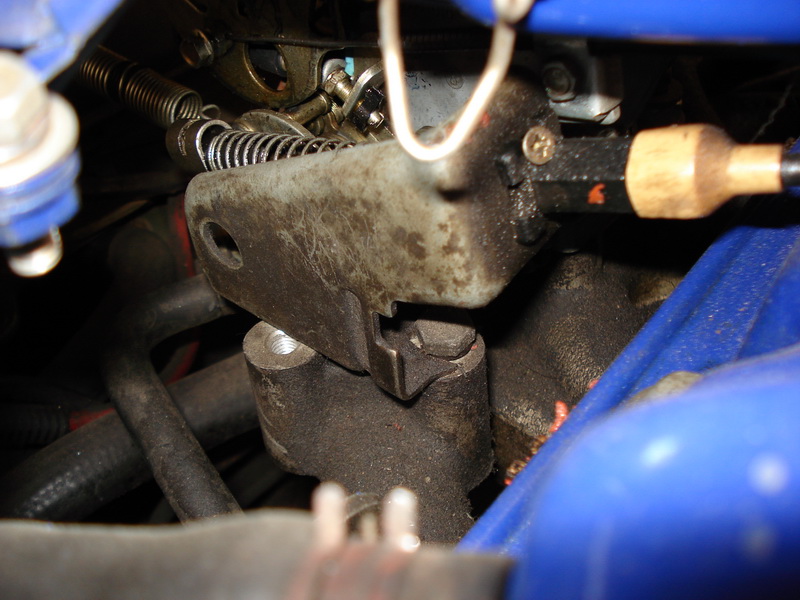

СообщениеДобавлено: Сб июн 13, 2009 23:24
sheider
На твой мотор проставка обязательна!!!
Кури тему Дмитрия Андреевича-ссылка, что выдал Родя
Вот откапал свои фотки.
Трос подсоса явзял от 2108,но оплётку оставил фордовскую.Всё это видно на фото.
701.jpg [ 208.11 КБ | Просмотров: 2847 ]
700.jpg [ 161.2 КБ | Просмотров: 2846 ]

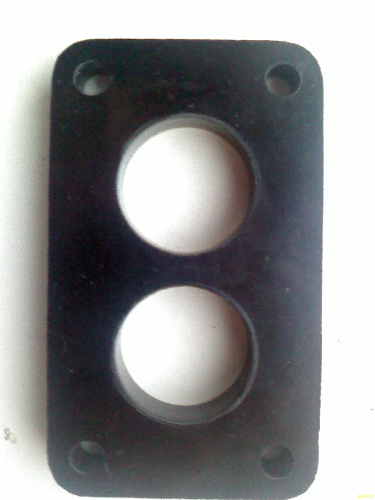

Купил сегодня подставку под солекс из текстолита за 25р. Посмотрите пойдет ли она? и еще вопросик, обязательноли растачивать колектор? и сложно ли это будет сделать тому кто этого не делал не разу(мне)
