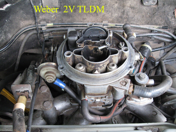

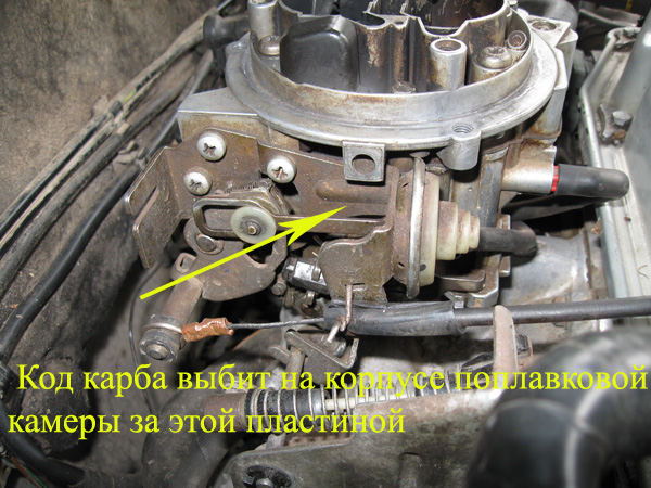

Хмм, извиняюсь за чайниковский вопрос, но где можно посмотреть какой конкретно карб и пусковое? :oops:
СообщениеДобавлено: Пн июн 07, 2010 23:42
Сообщения: 474
Откуда: Киев
я положил фото посмотри - такой?

Да, именно такой, один в один )
