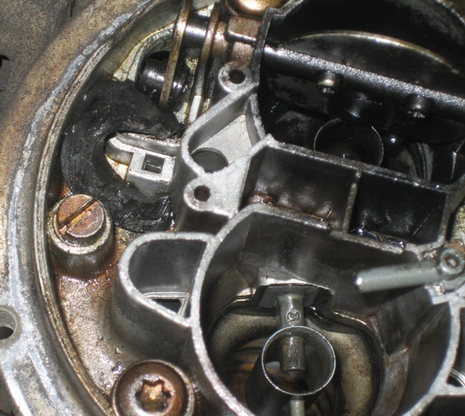

открываем, что видим, какая-то не понятная резинка... хз зачем...
видел её и раньше когда менял воздушный фильтр... но тогда решил, что лучше не лезть...
Беру и убираю эту резинку, ставлю фильтр на место, завожу машину, она как-то странно хорошо завелась, отпускаю педаль, газа и что я вижу, обороты поднялись и машина не глохнет... до этого(когда была резинка) сидел в машине и держал педаль газа, что бы она прогрелась, а то глохла...
Думаю вау, всё-таки автомат, сама обороты поднимает=)))) Прогрелась, стрелка дошла до буковки «О», включаю первую, трогаюсь, останавливаюсь, обороты упали=)))
Чучуть прокатился, машина стала работать ровнее, не дёргает...
Я думаю, что эту резинку не просто так туда положили, на то были какие-то непонятные мне причины, вопрос: ЗАЧЕМ???

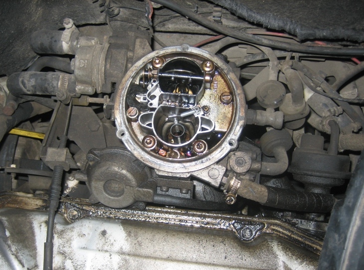

Комментарий к файлу: общий вид

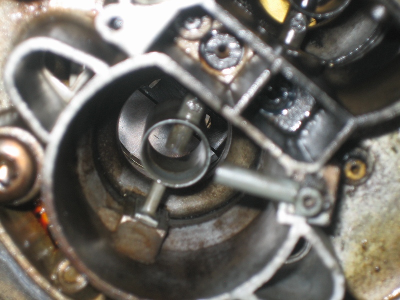

Ничего не пойму :roll: Нафига резинка вложена во вторичную камеру :?: И носик ускорительного насоса почемуто во вторичную камеру смотрит, а не в первичную.

Почему резинку положили не знаю,видимо поджимала ость воздушной заслонки из-за люфта.Судя по втулке рычага втулка изношена-перекашивает.Это кстати большой минус Вебера,что на автомате,что на ручном подсосе эти втулки с годами в хлам,а люфт не даёт заслонке ни закрыться как следует,ни открыться.Я вытачивал такие втулки из пластика.
А вот клюв ускорителя находится там где ему надо,под крышкой в первой камере.

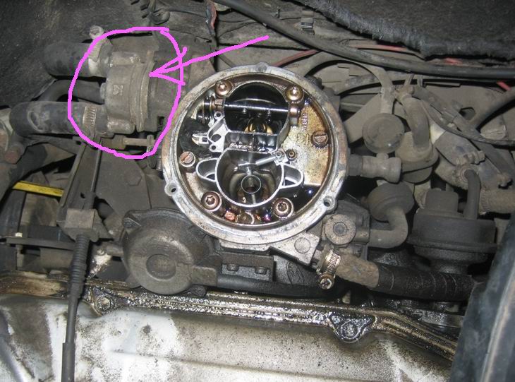

СообщениеДобавлено: Ср ноя 12, 2008 22:11
kashtan
У тебя автоподсос,это чётко видно на фотке.

СообщениеДобавлено: Ср ноя 12, 2008 22:32
А что за носик выведен сверху над второй камерой ? Наверно экономайзера переходных режимов ? Вот его я в спешке и принял за ускорительный :oops:

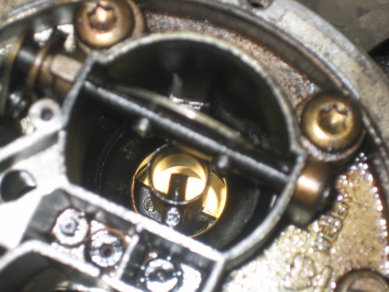

А такой вопрос у меня, а чего так сильно загажена первая камера??? Просто когда летом чистил карб, я думал у меня загаженная камера была....а она раза в два чище была....когда помыл и протёр тряпочкой, стала блестеть как новая....

Первая камера ближе к лобовому. И я не вижу в ней болтов :lol:
Это потомучто на переобогащённой смеси люди ездят,плюс грязный фильтр(его часто забывают вовремя менять),бывает что машина часто в пробках трётся(или езда на короткие расстояния)-езда только на первой камере,а от этого и свечи страдают.
Так что при снятом воздухане можно многое сказать о недалёкой истории авто.
Да Миша.Распылитель эконостата.Но он включается только на высоких оборотах.Многие его работу или неработу могут и не заметить.
