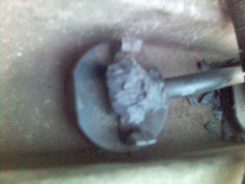

СообщениеДобавлено: Чт авг 28, 2008 14:53
гуру авторазметки
Сообщения: 1754
Откуда: Спб, Ульянка
Вчера увидел вот такую фигню сначала не понял из за чего могла произойти такая хрень. На дружественном мондео клубе нашел такую же фигню. Причиной которой стали или мыш или крыса :evil: .
Какие провода лучше купить и поменять один провод или весь комплект?
Провода прошли точно больше 60 т.км. Возможно их вообще никогда не меняли (нареканий никаких не вызывали)
