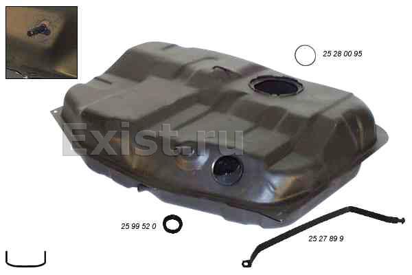

Так же нашел бак с эскорта 84 года, там датчик топлива сбоку. Если честно я даже не знаю где у моей авто датчик топлива.
я так понимаю у меня вот такой бензобак как на картинке или я ошибаюсь?

СообщениеДобавлено: Сб апр 04, 2009 10:25
То From Moscow ,
На МК-4 подойдет бак от любой модели МК-4. У меня раньше был бак от моновпрысковой модели (родной), затем стоял от дизельной, сейчас от карбовой. Там разница только в расположении трубок. На дизельном баке отбор бензина осуществляется снизу, обратка тоже снизу. Карбовый от моновпрыскового почти не отличается.
На МК-4 датчик уровня топлива ставится сверху бака.
На картинке, скорее всего, бак от МК-4 (плохое качество, надписи мешают рассмотреть подробно).
Б/у брать не рекомендую, он будет такой же дырявый.

На твоей картинке что-то очень похожее, но вот верхнее отверстие мелкое и странное. Должно быть вот такое безобразие.
Bryking прав, баки mkIV не различаются по модификациям, только у дизеля есть доп. трубки впаяные (глушатся куском гибкого шланга). Все отличия - в топливозаборнике, он может быть с электронасосом, с трубками и даже без таковых, с одним только датчиком уровня. Вот этот заборник ты заберешь со старого бака и все будет хорошо. Он там держится шайбой лапчатой, эту шайбу надо провернуть до совпадения лепестков с прорезями и вся байда вынимается.
Б/у бак от бензинки - почти наверняка такая же ржавчина, как и твой, а то и хуже. Вот дизельные бывают получше, солярка по металлу расползается и защищает его, но в общем тоже лотерея.
84й год встанет на место, но вот перекладка проводов и трубок - задачка, и надо попасть кол-во и назначение трубок (например, у тебя обратка есть? Тогда надо и баке ее делать, или глушить, и тэдэ), а свой топливозаборник на бак 84го года ты уже не переставишь.
