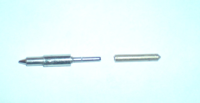

Однажды имел неосторожность сломать клапан, решил посильнее его затянуть он и
отвалился :( , о чем сильно пожалел когда узнал что новый стоит почти 3000 тыр, и только оригинал (есть еще бош но тоже 80 евро), сделал из болта заглушку и так ездил, пока не зашел в магазин "Авто49" за какой-то мелочевкой, на глаза мне попался клапан 8-ки по виду напоминавший клапан родного Вебера. Тут сразу пришла мысль как его туда приладить. Вся работа заняла примерно час времени, все хорошо подошло, только разъем пришлось передалать. Езжу уже как две недели и пока без проблем :)
Комментарий к файлу: Иглу от старого клапана разделил на две части, оставив латунную

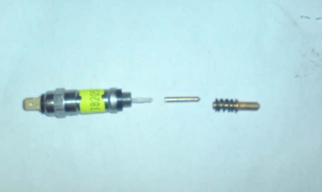

Комментарий к файлу: Обточил пластиковую иглу под внутренний диаметр латунной иглы и собрал в такой последовательности, жиклер использовал тоже от старого клапана.
