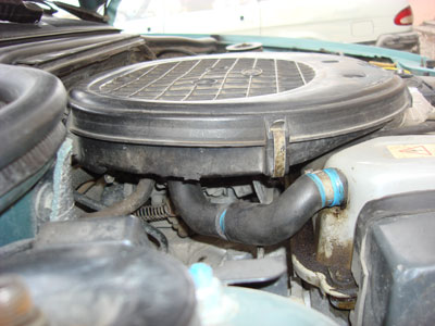

Привет дружищи!
Правильно ли у меня идет трубка в кастрюлю, вернее так не должно ли там быть еще чего??? А то на рисунках в книге видле что там что-то должно быть а у меня этого нет :( . Почему обратил внимание - через эту трубку гонит после езды на высоких оборотах масло в кастрюлю немного правда, но все-таки....

Фильтр картерных газов там должен быть,отделяющий масло от газов.
