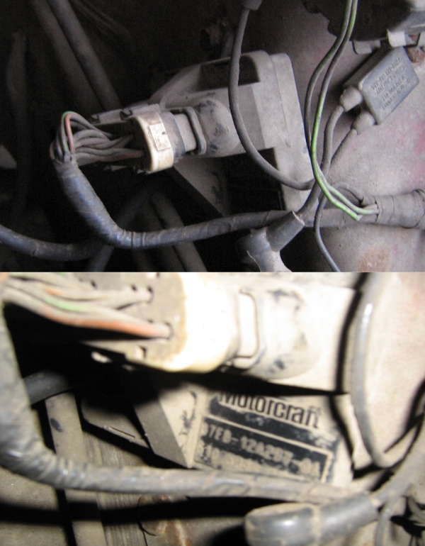

Вопрос прост до безобразия:
Могут ли мозги помереть или с ума сойти, ежели замкнуло аккум плюсом на капот?
Прикладываю фото.

теоретически нет нооооо.... хто его знает

Теоритически нет-да и практически тоже
у самого такое было дважды-пока не допер откуда ноги растут.
Суть-плюс пошел на минус-падение напруги в бортовой сети до 0.
выгорание слабого места-минусовые провода на двигло и кузов.
Обрыв нуля и снова в сети 0. (ктото может сказать что в кондерах компа есть заряд-но я так понимаю что он диодами заблокирован от случаев путаницы с клемами)

У меня раз 15 коротило
на капот.. пока клеммы не
поменял...
Без последствий...

ОК. Тогда может кто подскажет как их обнуляют или счиывают коды. Около мозгов есть разъем закрытый красной заглушкой (правда не знаю куда идут провода от разъема, ибо они уходят в жгут).
Сам разъем круглый (а не треугольный как тут часто встречается) с тремя дырками и двумя подходящими проводами.

На фото не мозги, а коммунтатор. Его никак не обнуляют. :)

Не буду утверждать 100-процентно, но после замыкания акк. на капот я здесь открывал тему "нет искры на 2-ух цилиндрах". Причина как выяснилось - в блоке электронного зажигания ЭБУ
http://pokatili.ru/forum/ftopic20449-0-asc-15.php
Кстати, может быть со временем Костя ShiphT вынесет заключение паталогоанатома о причине преждевременной кончины моего ЭБУ.

А утебя есть подобные потестить?
