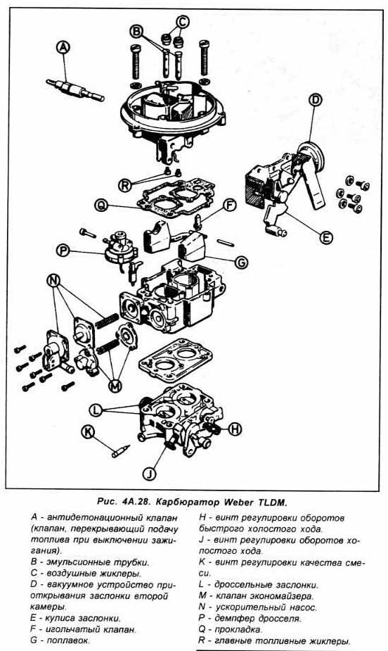

Комментарий к файлу: Пункт А - антидетонационнный клапан. Вы про него?

Просто зачем тот клапан, что показан на иллюстрации из руководства я понимаю - перекрывать смесь при выключенном зажигании (это необязательно, поскольку эл цепь разорвана и на свечах искры нет, но желательно, так как смесь может загораться от нагретых деталей). Кстати, вспомнился пример дизельного двигателя, в котором перекрытие топлива при выключении - необходимость (там разрывай не разрывай эл цепь питания, двигатель всё равно будет работать).
А вот зачем клапан холостого хода - нет. Холостой ход это же ведь просто режим работы двигателя на минимальной частоте вращения коленвала, при которой сам двигатель и другие системы (электрические - генератор-то тоже крутить надо) работают стабильно. И для достижения этого режима надо просто давать мало смеси двигателю, то есть ограничивать поток топлива и, как следствие, воздуха. Ну а при нажатии на педаль акселератора мы увеличиваем кол-во смеси, поступающее в двигатель в еденицу времени, и частота вращения двигателя увеличивается. И зачем же клапан холостого хода?
Ford Escort, 1997 г.в., седанистый хетчбэк, 1.3 л, 8 клап, карбюратор, 5 МКПП.
Тема про блок управления зажиганием на 1,3.
СообщениеДобавлено: Сб апр 26, 2008 20:55
Все правильно, терминология , понимаш... :)
ИМХО, клапан ХХ нужен в карбюраторах, в которых автономная система холостого хода, т.е ХХ есть и при полностью закрытой дролссельной заслонке, там специальные канальчики имеются, через которые смесь для ХХ и поступает ниже дроссельной заслонки.

Получается, что дроссельная заслонка запараллелена с канальчиками. СТало быть, закрываем заслонку, смесь начинает поступать только по канальчикам (при сколь-нибудь открытой заслонке поступает и черезь каналы, и через заслонку). А клапан-то зачем? :)
А чтобы при открытии дроссельной заслонки смесь не поступала через эти самые канальчики ХХ в обход дросселя, применяется экономайзер принудительного холостого хода (ЭПХХ). При повшении обротов нажатием на "газ" снова клапан ХХ закрывается. При отпускании "газа" (принудительный ХХ) при достижении определенных минимальных оборотов, снова клапан открывает эти канальчики. И.Т.д. Но есть он (ЭПХХ) не во всех карбах. Потому, что от него экономия составит около 0,3-0,4 л/100км, а гемора может быть гораздо больше :D
Ясно.
Короче говоря, он, по сути, не нужен - ну будет по каналам идти... Просто будет частота вращения чуть больше, нежели при том же положении педали "газа", но при закрытых.
